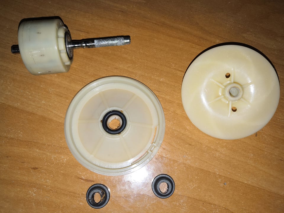

Kazdopadne mycka je stejne rozbita, v obehovem cerpadle jsou vydrena uhlikova loziska.
Byl bych schopen si je na soustruhu udelat znovu z bronzu nebo nerezu, ale na rotoru je lozisko mezi zalisovanym vinutim a z druhe strany vrtulkou a nevim jak to sundat dolu.
rayx píše:conik píše:na rotoru je lozisko mezi zalisovanym vinutim a z druhe strany vrtulkou a nevim jak to sundat dolu.
Proč to nesfotíš a tady neukážeš? Tipl bych si ale, že vrtulka bude na závit
Sikovky a turbinka pres hadr + hruba sila. Myslel jsem, ze tocim zavit, nakonec to je lisovane. Tak tam pak kapnu nejaky locktite nebo nevim jeste. Kazdopadne zitra vytocim nova loziska a uvidime

PbSn píše:Zdravím, zkontrolujte kablíky mezi dveřmi a zbytkem myčkou. Dělají je, prevíti, čím dál více slabé a navíc je schovávají do jakéhosi mantlu. Dole v místech ohýbání se pak přerušují. Nechodí li korektně I2C (nebo co tam je) což způsobuje přelomený drátek od dat, tak to hlásí právě problikáváním chybějícího leštidla. Vydřená ložiska jsem spravil u indesitky tak, že jsem je z plastu vaničky vymáčk a pootočil o 180°. Rotůrek čerpadýlka tak přestal drhnout o spodek vaničky ve které se točí, ojíždí se nově ta část ložiska, která byla předtím nahoře.
