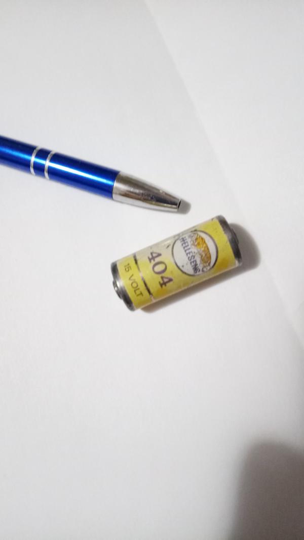

Sháním baterii 15V s označením 404 - je to napájením ohmmetru v jednom starém hezkém ručkovém měřidle.

Ako to vyzera?

To je ono

Mala by pasovat V74PX.

Možná by šly nacpat do smršťovačky nějaké knoflíkové články. Dělal jsem to tak kdysi s baterií do (klasického) fotoaparátu.

Podla toho ci je to bateria alebo akumulator si na TME naklikni prislusnu sekciu a pouzi filter podla vonkajsich rozmerov. Nemusis tu bateriu kupit rovno tam, ale aspon sa dozvies, ake oznacenie ma a podla toho sa ti bude dalej omnoho lahsie zhanat :wink:

Na tu stránku jsem se podíval, ale bohužel nemají tam vůbec baterie na 15 V. Jinak ta velikost bude asi
10LR54 nebo 10LF15
aspoň co jsem vyčetl . Doporučená náhradní V74PX se už taky nevyrábí.
Asi časem zkusím nákup desíti knoflíkových článků a uložení do bužírky (jako na you tube), ale zatím to není aktuální. Šlo mi spíš o to, aby přístroj vypadal jak má.
