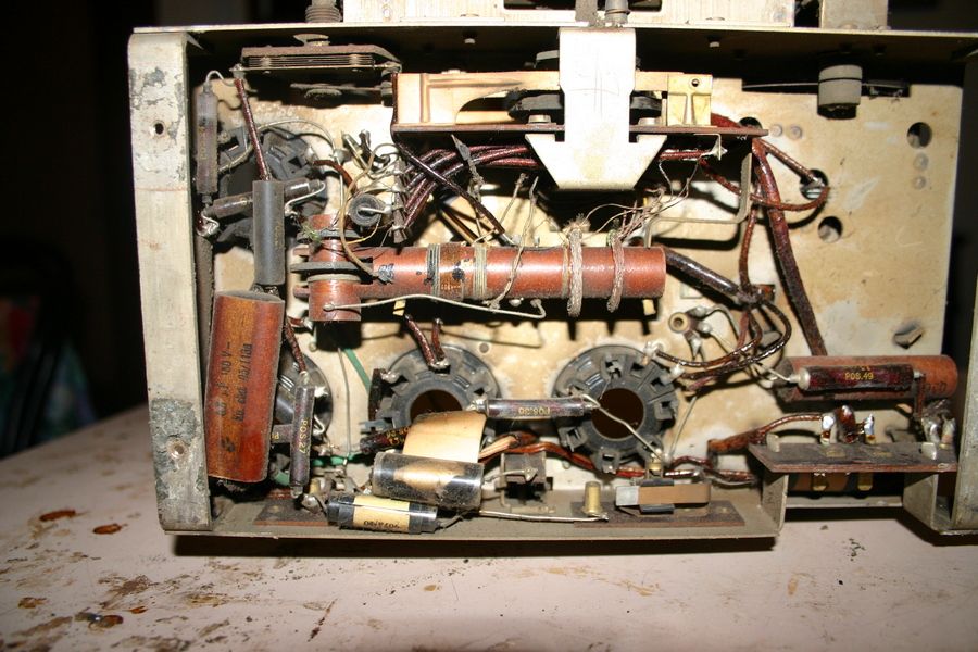

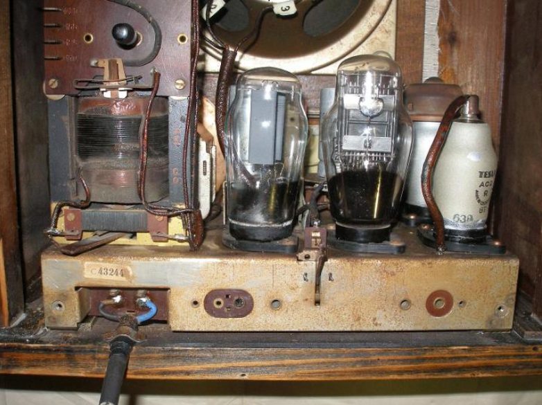

Zřejmě takovéto "prasárně" se chce autor vlákna vyhnout. Pokud by ji třeba i zrealizoval, není dodatečné krytky ani třeba - spoj pak dostatečně zakryje zadní stěna:

Ani tohle není zřejmě originální řešení - i když je to už menší prasárna. A bylo zřejmě amatérsky zhotoveno:

Myslím si (aniž jsem kdy originál viděl), že původní-originální "kostka" (se dvěma nožovými piny a síť. šňůrou) byla k zadní stěně buďto přímo nanýtována, anebo přišroubována (viz 1. foto), aby v případě odejmutí zadní stěny byl přijímač bez proudu (zabezpečení proti laikům).
Tento způsob jsem u předválečných radií kdysi viděl (tuším u nějaké Philipsky) a okopírovali ho třeba i rusáci na starších tvp Rubín/Elektron. Tam to bylo i vč. dvou (výklopných) držáků trub. pojistek - tento "konektor" byl na zadní dekl (kovový - Al.?) našroubovaný.
Originál bude asi těžko sehnatelný - už podle fotek na NETu, kdy se tyto "skvosty" nabízejí na aukčních portálech už takto (většinou) zpotvořené.
Tady jen nějakou "kostku" (konektor) vyrobit - obdobně jako na 2. fotu. Budou na něm 2 vodorovné nožové piny, s roztečí odpovídající "protikusové zásuvce":
Síťová přípojka pro "nožový konektor" - vpravo dole.
