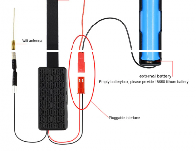

Zdravím, potřeboval bych u tohoto modulu prodloužit anténní přívod na 1m. Je něco na co si dát pozor, nebo stačí jen nahradit na potřebnou délku?

Pokud je to jen napájení a nejde přes to vf signál, není problém to prodloužit vodiči srovnatelného průřezu.
Trochu pečlivosti, aby nedošlo ke zkratu, pozor na polaritu a mělo by to běhat

ale já píši o anténním přívodu. Asi Vás zmátlo červené ohraničení, ale to jsem nedělal :-)

pod krytem je ten kabel na konektoru.
Místo něj dej toto:
https://www.alza.cz/akasa-i-pex-mhf4l-n ... 859375.htm a na to si připoj libovolnou anténu
osobně tam mám připojenou anténu z notebooku
