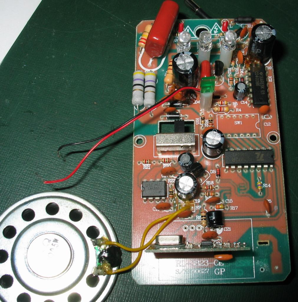

Mam tu bezdrotovy zvoncek EMOS RL-3823. Kedysi som tam menil skratovanu zenerku ZD1 (9,1V), vtedy bol mrtvy (vnutorna cast do zasuvky). Nemal som vtedy 9,1V zenerku, tak som tam dal 5,1V+3,3V do serie. Teraz bola ta 3,3V prerusena... Napatie vyliezlo asi len na 11-12V, takze to nic neodpalilo. Je tam CD4013BE, LM386L a cez HT7150A-1 (5V) su napajane TL2272R a PT4302.
Zatial to napajam z lab. zdroja, ale funguje to nejako nahodne. Stlacim tlacidlo a nic, dvakrat, trikrat... A zrazu to zacne fungovat, 10-krat to ide a potom zrazu nejde. Bateriu do tlacidla som dal novu.
Co s tym? Logicky analyzator na vystup prijimaca? Neviem, co tam ma byt...

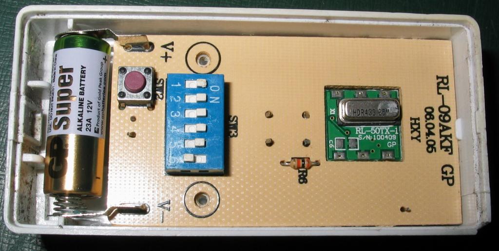

Zkusil bychs e napřed zaměřit na výstup vysílače (tlačítka), jestli vůbec odešlo kód.
Pokud ano, tak to bude trochu větší laborování s přijímačem.

Tlacidlo vysiela spolahlivo - na vystupe z prijimaca multimetrom nieco nameram, aj ked to nezvoni.
Elyty su dobre. Navyse to teraz napajam z lab. zdroja (linearneho), takze rusenie nema byt odkial.

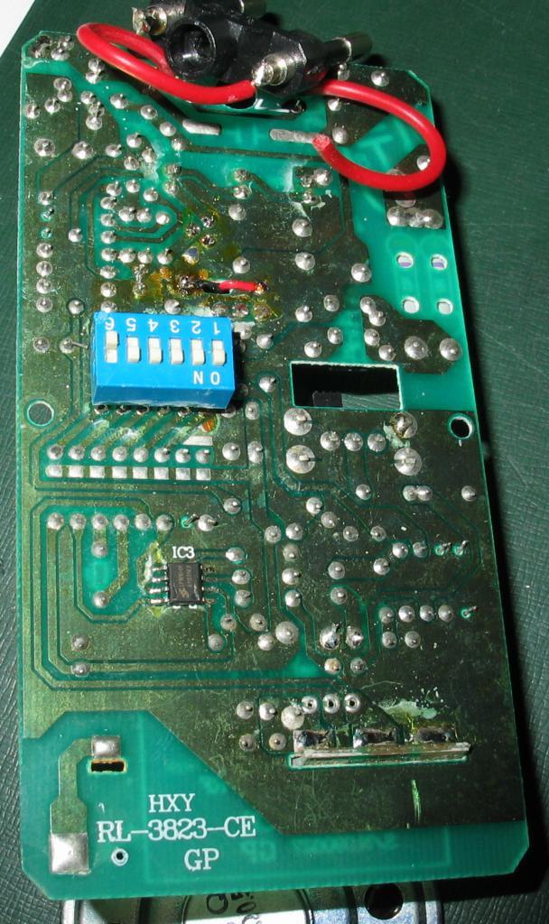

Podla datasheetu TL2272 sa maju adresne piny pripojit bud na VDD alebo GND. Tieto hovada ich nechavaju nezapojene. DIP prepinac ich len uzemnuje (aj to len prvych 6)...
[edit]
Ak je to klon PT2262/PT2272, tak nezapojene piny su OK, lebo to ma 3-stavovu logiku (0/1/floating).

Pozeral som v "rtl_433 -A", ako sa menia vysielane bity pri prepinani DIP. Pri prepnuti cisla 5 sa nic nezmenilo - a skutocne je vadny, nespina poriadne (predtym bol pri merani OK, kedze to nahodne fungovalo).
Ked som vypol c.5 v prijiimaci, tak to zacalo fungovat - a chodi to spolahlivo na kazde stlacenie.
Příspěvky: 37414
#13 Příspěvek od rnbw »
Dal som tam 1N5346B, ta musi vydrzat (je na 5W).
Niekedy sa po pripojeni do zasuvky spusti jeden cyklus blikania farebnych LED (asi 25 sekund). Ale to bude asi vlastnost.

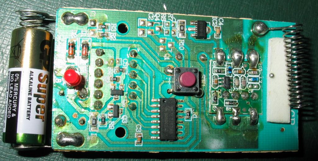

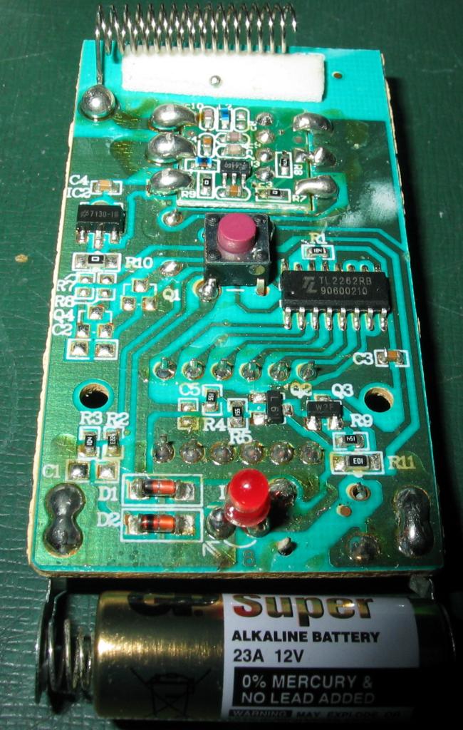

Mam tu druhy kus. Hnile mikrospinace v tlacidle. Jeho zadna stena chybala a bola nahradena kartonom a lepiacou paskou. Namiesto toho som vystrihol kus plastu a nalepil Chemoprenom (bateriu som dal novu, takze to snad par rokov vydrzi).
Dalej nefungovali LED vo vnutornej casti - jedna bola vyrvata z plosaku aj s kusom cesty.
Jeden blikajuci cyklus po zapojeni robi aj tento kus, takze to je naozaj vlastnost.
