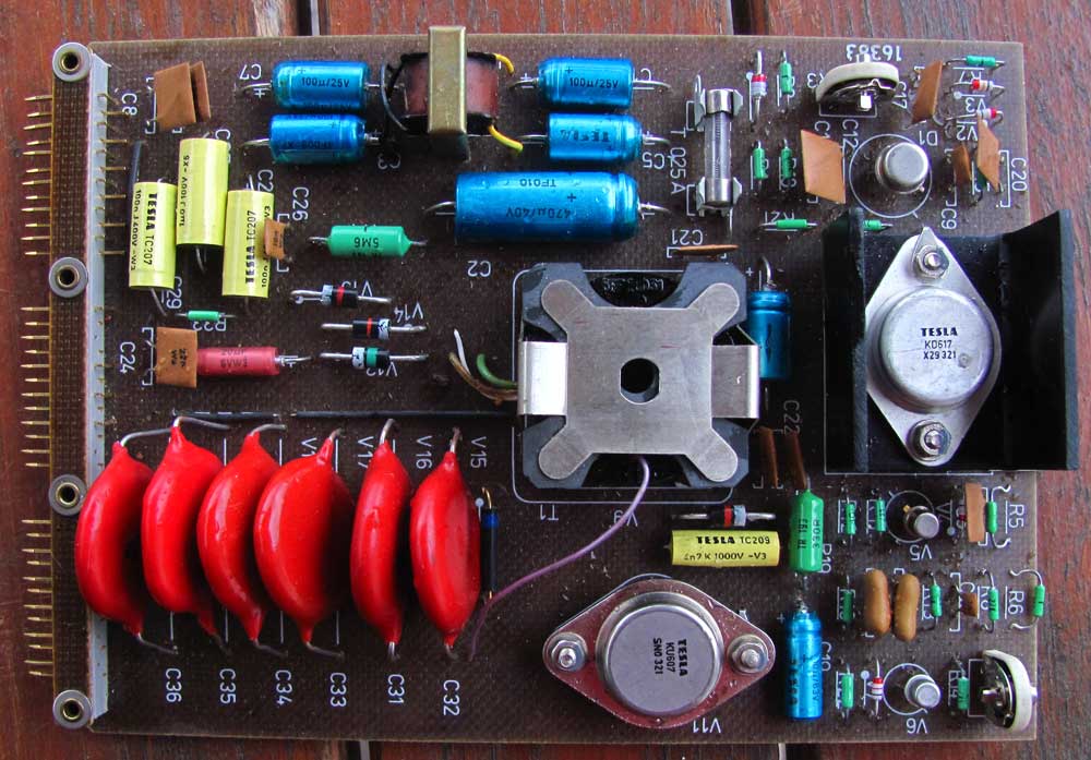

Dostala se ke mě tahle deska, zřejmě VN zdroj profi výroby. Kondy v násobiči 2kV 10k, IO MAA502. Neznáte ho někdo? Schema?

Něco podobného bývalo v UZ pračkách Tesla.
Ale vůbec nevím označení kompletu.

není tam číslo desky ?
u trimru je "16363" nebo "16383" . . .
jak to vypadá ze strany spojů ?

U toho trimru je č. 16383, na plast.čudlu, za který se deska vytahuje je č.021400356. Ze strany pl. spoje žádné značení.

A kde to má výstup toho VN? Přeci to nejde na ten konektor desky.
Ale násobič to opravdu je, diody KYX28/10 (10,5kV/2mA).

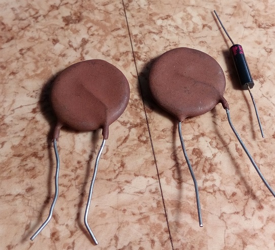

Ty červený keramiky asi nebudou Tesla H.K. Mám je tady a klasická teslácká hnědka. Kdysi jsem z toho bastlil bouchlej násobič do Tektráčskýho logickýho analyzátoru.

VN jde na konektor na krajní piny jedné sekce, ostatní nezapojeny.
Na VN kondech není žádné logo výrobce.

Zajímavý, ten konektor rozhodně na VN izolační parametry nemá. 8O

Ty červený keramiky jsou ruské výroby. V5,V6 co je to za typ trazistorů?
Jestli jsou to KSY..., tak to bude astabilní klopný obvod pro řízení toho měniče(KU607). IO1 s KD617 bude regulovat napětí pro měnič dle VN napětí.

Na UZ z Vráblí je to moc precizní práce. Tohle je už podle značení a druhu součástek ZPA, nebo ještě něco lepšího.
Na té desce je jen v materiálu utopeno dost peněz. Nic komerčního to není a na vn zdroj pro ionizér vzduchu je to zase málo.

Ionizer měl v sobě jen násobič asi ze 17 stupni. Měl jsem jeden Československý rozebranej.
