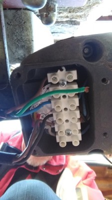

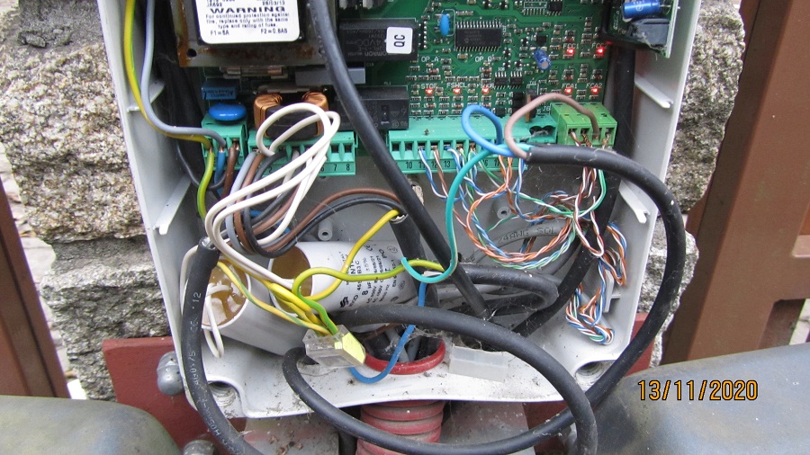

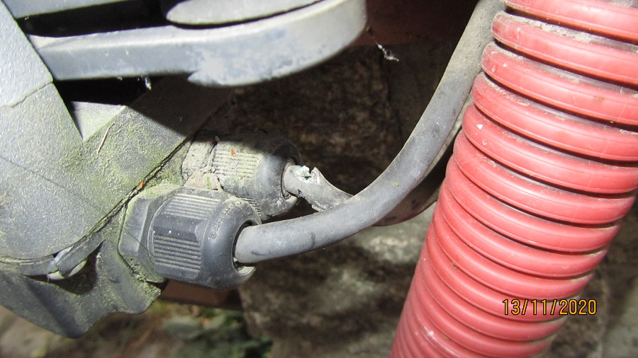

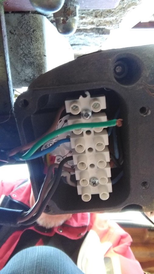

Schéma zapojení bohužel nemám. Montovala to dodavatelsky firma. Moc profesionálně to nevypadá. My jsme připravili jen vnější kabeláž podle projektu firmy. Na podzim jsme měnili jeden kabel od motoru do řídící jednotky. V kabelu se ohýbaním při otevírání a zavírání křídlových vrat objevila trhlinka.
Při výměně kabelu jsem udělal fotku vnitřku rozváděče. Podle dvou kondenzátorů (samostatné motory jsou pro levé a pravé křídlo) se zdá, že motory jsou přímo napájeny z 230 V. Žádné větší oddělovací trafo uvnitř není vidět. K motoru pohonu vedou dva kabely. Jeden má zapojené 3 vodiče, druhý jen dva vodiče ze tří.

Vypadá to na FAAC.
Pohony jsou na 230V. Vidím tam 2 externí kondenzátory.
A kabel by měl být ideálně v "gumě", třeba CGTG.
Takže do měření svodu musíš zahrnout i vlastní přívody k pohonům.
4-žilový kabel je na straně řídící jednotky zapojen i se zelenožlutým.
U svorkovnice motoru je očko.
Druhý kabel bude buď od koncového spínače nebo od dekodéru volného pohybu (enkoderu), podle typu pohonu.
Je mi ale záhadou, kam, kromě přívodu 230V, ještě hlavní napájení odchází? A ještě s N po šedém?

Cowley píše:.....Je mi ale záhadou, kam, kromě přívodu 230V, ještě hlavní napájení odchází? A ještě s N po šedém?
Já jsem to nepovažoval za nutné sem zatím napsat. Ty brány jsou dvě vedle sebe. Každá má svoji řídící jednotku. Takže to napájení ze svorkovnice pokračuje na napájení horní druhé řídící jednotky.
S tím nahodilým svodem se nějak postupně vypořádám. V dotazu mi šlo hlavně o to, aby řídící jednotky nevyslaly kouřový signál, pokud se na přívodu pro napájení přehodí fáze a nulák. Metoda pokus / omyl, pokud by to nebylo u této konstrukce přípustné, by měla fatální následky.
Chci, aby venkovní rozvody pro brány byly chráněny proudovým jističem. Nechci brány trvale připojit na TN-C rozvod, jak to provizorně dělám přes prodlužovačku, kde použitím nevhodné prodlužovačky by k záměne fáze a nuláku mohlo dojít. Pokud by přehozením fáze a nuláku hrozilo sebemenší nebezpečí poškození řídících jednotek, musel bych nějak mechanicky vyloučit použití jiné prodlužovačky než té, u které jsem pozici fáze "sjednotil" s napájením z TN-S rozvodu.
