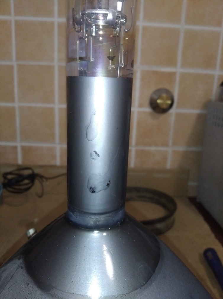

mám takovej dotaz na probíjení u obrazovky do první čs TV 25QP20.
Mám renovovanou tuto telku a stávající obrazovka funguje přijatelně. Mám ještě vrak této telky ze které jsem vymontoval šasi s obrazovkou a to jsem na stole oživil. Překvapilo mě, že obrazovka má výborný jas.
Tak jsem ji namontoval do renovované 4002A a zjistil jsem, že je opravdu ve výborné kondici. Je patrně nějaké novější výroby, už nemá označení typu na hrdle, ale má klasickou zlatou nálepku na kuželové části.

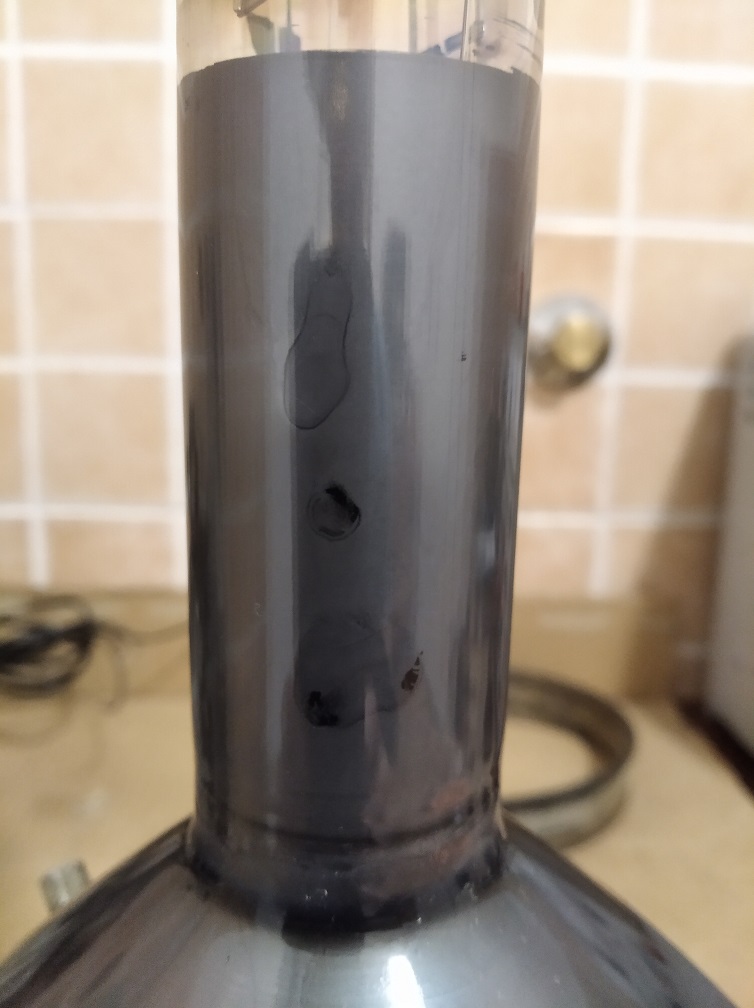

Jenže se po nějakých 15 - 20minutách chodu začne dít to, že obraz začne pocukávat a z prostoru vychylovacích cívek je slyšet slabé praskání. V knížce jsem se dočetl, že může být jako jedna ze závad elektricky vodivé hrdlo a napětí z urychlovací anody probíjí do vychylovaček. Na hrdle viz. foto je opravdu vnitřní grafitový povlak v jednom místě narušenej.
Nesetkal jste se s tím někdo? Je možný to nějakým způsobem odizolovat? Problém je opravdu v obrazovce, protože když jsem tam vrátil tu původní, tak cukání a praskání je pryč.
Ta obrazovka je opravdu ve výborné kondici, takže je k vzteku, že má tuhle vadu. Děkuji za případné rady nebo nápady.

niekoľko vrstiev izolacnej pásky? typujem, že i ta kancelárska PET aj žltá polyimidova by to mohli dokázať spraviť. pozrite si ich elektrickú pevnosť a budete prekvapení.

Jako že by to probíjelo skrz sklo? To snad ne. Spíš bude mít špatný kontakt mezi tím povlakem a některou elektrodou.

No pohledem skrz hrdlo za provozu nejsou žádné přeskoky vidět.
A to poškození vnitřní grafitové vrstvy není v místech kde se jí dotýkají kontaktní pacičky urychlovací anody.
Zkusím to něčím odizolovat - stojí za to experimentovat, protože jinak jede fakt perfektně. Ani bych se nedivil kdyby stínítko bylo pokovený, jako měl třeba Ametyst, nebo polská obrazovka bez pasti do Mánesa. Jede totiž srovnatelně.
Začne se to projevovat po nějakých 15 minutách - začnou se nepravidelně objevovat tenké vodorovné bílé čárky. později sebou obraz lehce šikmo cukne a z prostoru vychylovaček to slabě praskne. Zkusil jsem to natočil na mobil, ale tam to není moc patrný. A nejvíc to dělá když je tmavá scéna, tedy když je menší odběr VN.
V každým případě to souvisí s teplotou vychylovaček, protože i když telku na čtvrt hodiny vypnu, tak po zapnutí to dělá hned. A jak známo, s teplotou jsou podmínky pro přeskok napětí lepší...

A co když je ta obrazovka ve výborné kondici právě proto, že nemá moc naběháno? Asi v ní docházelo od počátku k přeskokům, proto se televize brzy přestala používat.
A nemusí jít o teplotu vychylovacích cívek, ale o teplotu elektronového děla. To se vzduchem nechladí, tak mu to vydrží déle.

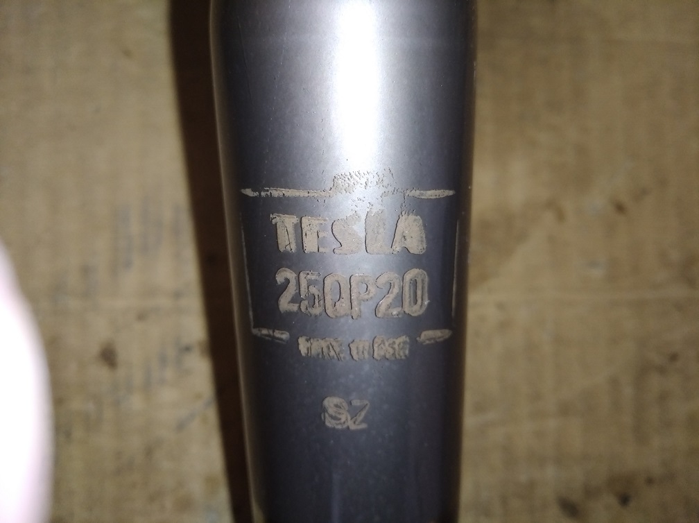

Kde na bastlírně? Jediný příspěvek, ve kterém by ten typ byl zmíněn, je ten tvůj. Ani na internetu není o takové obrazovce ani zmínka. Ani o 20QP20.
V prvních kusech 4001A byla obrazovka 250B1, což je ale to samé jako 25QP20.

Ta obrazovka na Aukru co je tady na ní odkaz jsem vydražil já. Po vydražení jsem si jen tak detailně prohlížel fotky a všiml jsem si označení 25QP21. To je ale označení obrazovky s dlouhým dosvitem určenou např. do radarů. Naštěstí paní byla rozumná a na obchodu netrvala.
Jinak tam patří obrazovka jak píše Lukáš 25QP20 příp. starší označení 250B1.
