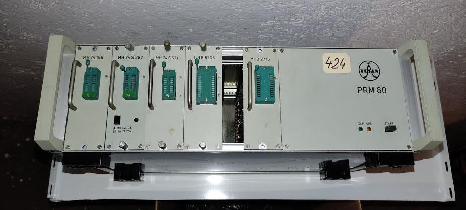

Programátor pamětí Tesla PRM 80 - dokumentace
#1 Příspěvek od solis123 »
Zdravím,
nemá někdo náhodou dokumentaci k tomuto programátoru, popřípadě nějaký manuál obsluhy?
Mám v plánu si jej opatřit, ale nejdříve by mě zajímalo, jestli vůbec splňuje moje požadavky, jelikož jsem o něm na internetu nenašel jedinou zmínku. Dále bych se chtěl zeptat, jestli je PRM 80 nějak vázaný na SAPI 80 (JPR 80), pro který byl navržen nebo jestli jej lze využít s libovolným počítačem a adekvátním softwarem? (např. PC XT/AT nebo moderní PC)
Datový konektor má 25-ti pinový D-sub, ale nevím, jestli je to paralelní nebo sériový konektor? (čerpám jen z fotek na aukru).
Děkuji za rady a přidávám ještě foto,

#2 Příspěvek od samec »
solis123 píše:ale nejdříve by mě zajímalo, jestli vůbec splňuje moje požadavky
Aké požiadavky? Chcceš programovať pamäte MH74188, MH74S287, MH74S571, MHB8708, alebo MHB2716?

#3 Příspěvek od solis123 »
to samec:
Jde mi hlavně o paměti MH74s287, jelikož pracuji na replice počítače Apple I a ten využívá dvě tyto paměti.
Moderní programátory (nebo minimálně ty levnější jako tl866) paměti PROM vypalovat neumí a také jsem se pokoušel o ruční programovač podle návodu z Amatérského rádia. V té konstrukci mám ale nějakou závadu, takže jsem se chtěl poohlédnou po jiném řešení (Schéma se v Amaru neshoduje s fyzickým rozložením tišťáku a to se neshoduje se seznamem součástek. Málem mi chyběl jeden tranzistor, kdybych neobjednal pár navíc.).
Určitě bych využil možnost programování MHB8708 (několik ruských ekvivalentů mám doma) a také MHB2716.
Dále jde o to, jestli se tento programátor vyplatí a hlavně, jestli jej lze používat s jiným počítačem než SAPI-80 (typoval bych že ano, ale musel bych si pro to napsat vlastní software).

#4 Příspěvek od Celeron »
Zkus oslovit EC1045 zde na fóru nebo na http://www.sapi.cz. Ten by k tomu mohl měco mít, či aspň vědět. U Sapi1 byl programátor tesláckých PROM jako přidavná destička na DPP-1 (deska paralelních portů) a programový vybavení bylo v asembleru Z80 pod CP/M 2.2. Vím to určitě, psal jsem ho. :wink: Programátor Eprom od 8708 do 27128 byl přídavná destička k DSE-1 (deska simulátoru Eprom). Taky jsem ho psal před cca 36 lety. :wink:
Možná že bych ještě někde našel ty programovací sekvence pro PROM a Eprom kdybys chtěl něco tvořit.

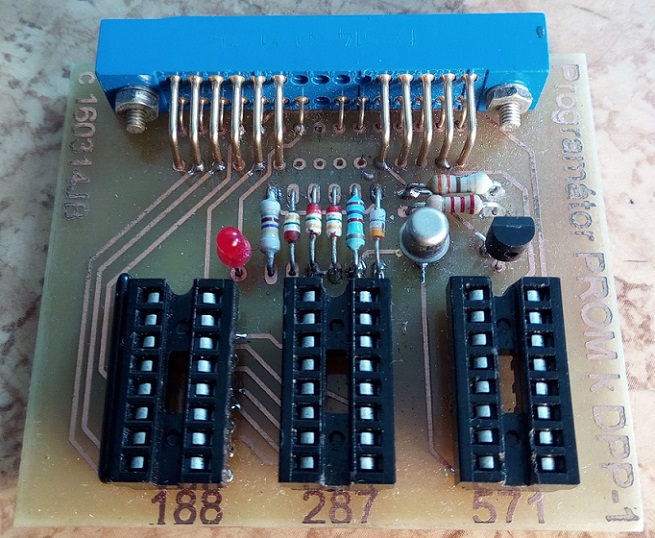

#6 Příspěvek od Celeron »
Na fotce je přídavná destička programátoru Prom k DPP-1 od Sapi1. Jak vidíš, pár součástek. Stačí dva porty pro adresu a data a 2-3 bity pro ovládání. Teoreticky připojitelný k čemukoliv. Potřebuje to +5 a +12V.

#7 Příspěvek od solis123 »
to Celeron:
Ano, tato destička vypadá velmi jednoduše. Napájení není problém, využiji dvě nabíječky, které jsem si už upravil pro původní programátor, ten také vyžadoval +5V a +12V.
Jak se to vlastně jmenuje? Jestli to má nějaké označení, protože na Sapi.cz to nemůžu najít.
V případě, že to tam není, tak jestli bys mi mohl poslat schéma zapojení?

#9 Příspěvek od solis123 »
to pepik9:
Děkuji za odkazy, také jsem na ně narazil.
Bohužel na těchto stránkách není nic týkající se obsluhy programátoru, jen jeho obrázek. Na druhou stranu je tam alespoň zmíněné, že se programátor připojuje přes paralelní port.
Pravděpodobně bude ideální řešení od uživatele Celeron, z důvodu jednoduchosti konstrukce. Navíc PRM 80 určitě nebude levná záležitost (nojo sběratelská hodnota). Schválně by mě zajímalo, jestli za 40 až 50 let budou tyto počítače a hardware opět bezcenné jako kolem roku 2000, protože mladí o ně moc zájem nejeví (snad jen muzea).
