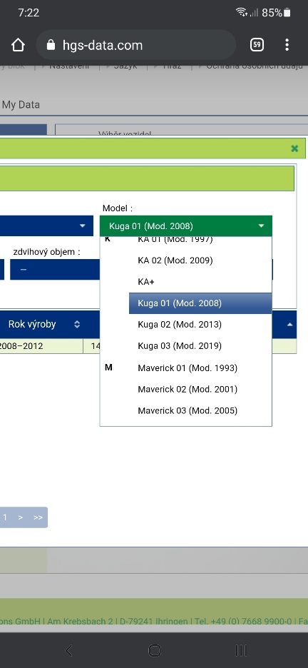

#15 Příspěvek od rnbw »
Mas tam typ "DFK", Google k tomu najde KUGA III (DFK) [od 07/2019].
