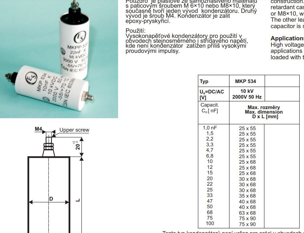

barnodaj
Příspěvky: 1081
Bydliště: Vodňansko
#5 Příspěvek od barnodaj »
Příspěvky: 20886
#6 Příspěvek od BOBOBO »
