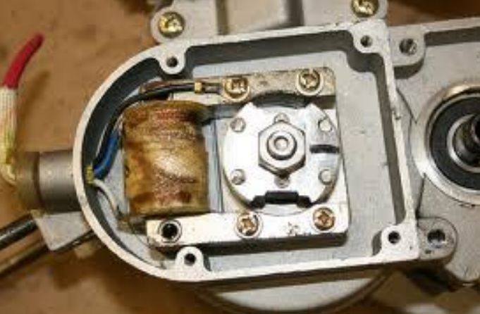

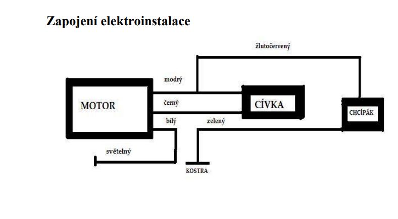

prošel jsem diskuze i tady na foru a pořád nechápu, jak pozná zapalování kdy má dát jiskru. Na obrázku 1 je bílý drát, ten je pro osvětlení, modrý který vede do elektroniky se zapalovací cívkou a černý zemnicí vedoucí tamtéž. Na druhém obrázku je zapojení, proč je chcípák nakreslený na zem a ne na ten černý? A jak pozná elektronika kdy má pálit? Je to tím zářezem na rotoru magneta? A pak tedy záleží na tom, jak je rotor magneta namontovaný a nesmí se s ním hnout? A je to nějak mechanicky zajištěné? Ta cívka má opravdu jen dva vývody a není nikde spojená se zemí, to je v luftě???? Tady jsem nějak úplně vedle....Ono to jezdí ale JAK A PROČ?

Rotor určitě polohu danou má: https://www.nakup-raz-dva.cz/Magneto-mo ... escription
Jestli Číňan vymyslel, jak udělat CDI, které je napájené z té samé cívky, co snímá polohu, tak to může jet po dvou drátech. Jinak do CDI už nic nevede, nemá to třeba ještě někde jinde na klice hall?

Co takhle plus-minus ?

kostra bude na těch plechách pokud jí nenaměříš bude buď upadlá , nebo zoxidovaný nýt . Na obrázku z eshopu, je vidět že je přikostřený černý drát.Tipuji že zapalovací modul (cívka) bude mít nějakou jednoduchou elektroniku v sobě. Velmi podobně to mají všechny stroje podobného ražení.
