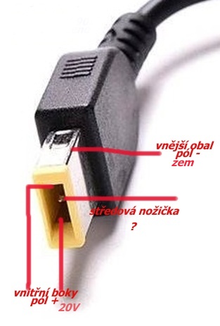

Ahojte, prosím o pomoc. Protože jsem musel zkrátit přelomený kabel napájecího adaptéru LENOVO, potřeboval bych poradit jak je hranatý konektor přesně zapojený. Nejlépe pokud máte doma notebook s tímto sem tam vyskytujícím se konektorem, tak jestli byste mi ho neproměřili.
Dávám obrázek, co jsem zatím zjistil po proměření redukce z kulatého na tento hranatý.
Ale na co je ten středový kolík??? Nemá na něm být také plus? Proto bych potřeboval nějakou dobrou duši co má tento zdroj doma, aby mi ho propípal.

Zrovna tady mám jeden Lenovo zadapter s vytrženým kabelem od forbidden:
Vnější "obal" je 0V, černý kabel.
Mezi středovým kolíkem a vnějším "obalem" jsem naměřil 118Ω.
Vnitřní boční kontakty jsou +20V, bílý kabel.

Ten stredni pin bude nejspis urcovat wattaz jak je to u HP a dellu... akorat hodnoty mi nejsou zname.

Na strednom je odpor. Ak ma kabel len dve zily, tak je odpor priamo v konektore. DELL ma 3-zilovy kabel (dvojplastovy koax) a v adapteri je 1-wire EEPROM.

No já rozkuchal ten původní, ale žádného odporu jsem si nevšilm a bohužel ani jak to bylo přesně zapojeno.
Ano kabel je jenom dvoužílový, takže středový kolík propojím táké na minusové stínění jako vnější obal, ale přes odpor 548 Ohm ?

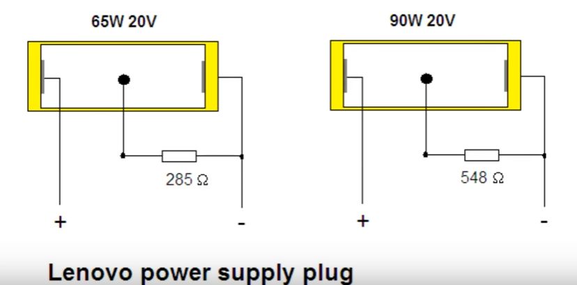

A kolik wat máš zdroj? Já 90W a podle videa je tam odpor 548Ohm, tak možná máš menší watáž a proto jen těch 118...? Je to možný?
Bendy
Příspěvky: 185
Registrován: 08 úno 2015, 00:00
#9 Příspěvek od Bendy »
keemo píše:a tu hodnotu jsi vycetl odkud?
no z toho videa.....já mám 90 wat zdroj právě

Jo díky, šupnu tam teda ten 550 Ω , když mám zdroj 90W.

Tak to jsem z toho jelen co použít vlastně za odpor pro určitý model, ale tak asi když je to 90W, tak ten 550 Ω no.
Příspěvky: 37418
#14 Příspěvek od rnbw »
Ved to je jasne - podla tabulky to sedi.
Jjilek ma 45W, takze 120Ω (nameral 118).
Ty mas 90W, takze 550Ω.
