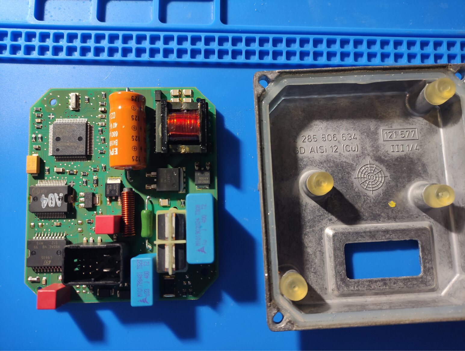

Ahoj Všem, mám tu nefunkční řídící jednotku xenonů. Dle mého měření jsou MOSFETy v pořádku, jen ten kondenzátor vlevo od spodního MOSFETu je při měření průchodnosti ve zkratu, oba póly "zapípají" Problém je, že nedokážu určit kapacitu ani velikost SMD, vím, že MOSFETy jsou na 600V DC, datasheet nikde najít nemohu, měl bych tedy hledat kondenzátor na 600V a podobnou hodnotu nejbližších kondenzátorů, tedy 54nF? Omlouvám se za amatérský popis, stále ještě začínám a učím se.

Mohol si dat sipku na ten kondik. Zacal by som jeho vypajkovanim a pomeranim mimo plosak. Chyba moze byt inde

Máš pravdu, tady je s označením. Jdu to odpájet, spíš mě zajímá jak potom určím jeho kapacitu :roll: Máte s tím někdo zkušenost jak je to přidělané k té hliníkové desce, počítám nějaké lepidlo co by mohlo horkým vzduchem povolit? Mám tady těch jednotek asi 8 nefunkčních, ale nemusím je hned zničit kompletně :lol:

To vypadá na filtrační kondík na napájení, že píská, nemusí nic znamenat. Dioda-test by měl ukazovat v různých směrech různý úbytek. Po vypájení by měl maximálně krátce pípnout a na jeho místě na desce to bude pípat dál.
Ty MOSFETy jsou SPD07N60S5 od Infineonu.

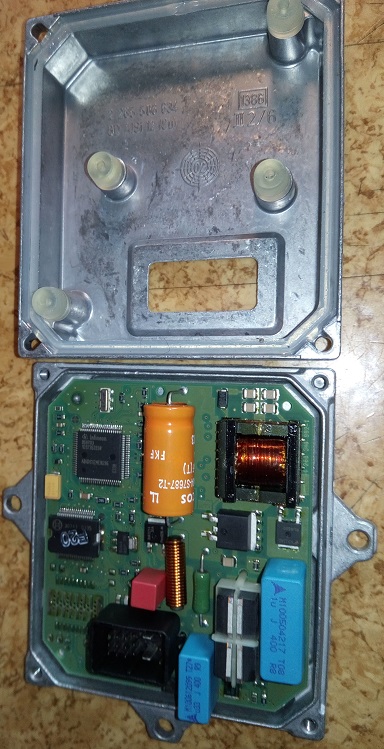

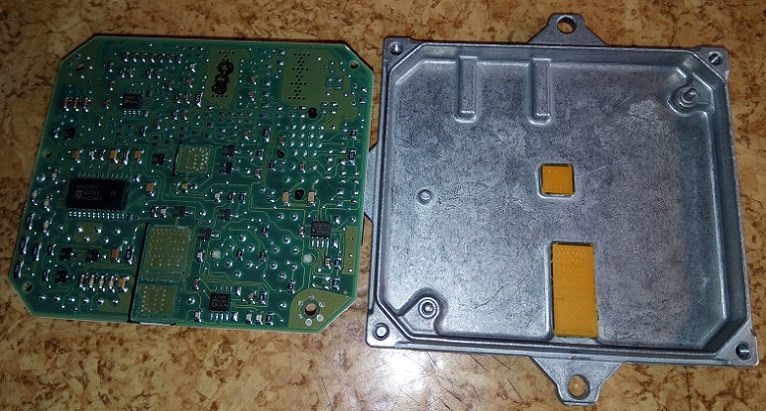

Tyhle obdélníkový jednotky jsem na stole neměl. Ty skoro čtvercový s polovičním konektorem drží ve spodní vaničce jen za teplovodivou gumu, přes kterou se vychlazují výkonový součástky do spodní vaničky. Jestli to tak opravdu je poznáš že v horním dílu vaničky jsou výstupky s gumovejma špuntama, co tlačí při zadeklování jednotky do plošáku a tím tlačí i plošák na tu teplovodivou gumu. Normálně někde na boku poddloubnout.

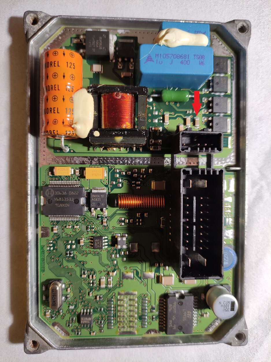

Tak mám nyní úplně stejnou to vypadá. Nějaké záludnosti nebo něco na co bych se měl zaměřit?

Nevím, mě nikdy žádná neodešla. Odešlou jsem měl jen tu, ve který bylo zapalovací trafo a VN kabel vycházel přímo z jednotky. Tahle má trafo v patici výbojky.

Mal som vadné oba hranaté modré kondíky, mali zlomok pôvodnej kapacity.
