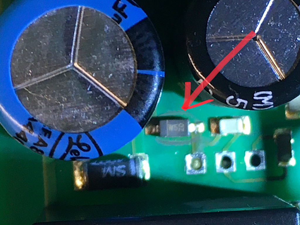

Co to asi je?
Je to zapojené v sérii s napájením stabilizátoru 7805 ze stabilizovaného napětí 24 V, proužek na pouzdře je na straně +24V. Napadá mě jedině 5V Zenerka.
Je to upečené přerušené, takže na tom nic nezměřím.

BZT52-C3V6

Díky za stopu. Ale podle datašítu Diodes Inc. je to 3V9.
Vrazím tam zespodu poctivou BZX85 a bude :D
