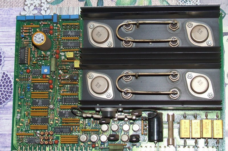

Zdravím priatelia! Moja otázka bude znieť asi dosť naivne ale predsa sa opýtam. Neviete mi niekto poradiť, kde by som zohnal schému? Nastavovací predpis mám ale schému nie. Pripojený motor sa stále točí aj bez "signálu". Všetko na "konci" mám premerané (vymenené). Samozrejme aj všetky tranzistorové "budiče". Ďakujem!

Boli vadné 3 výkonové tranzistory, niekoľko budičov 13005, 2N5416, 2N3439, diódy 1N4148, zopár odporov... Dosť masaker. Doska na foto je iná, nie tá "zhorená". Predpis musím pohľadať. Ale ten mi nepomôže...

Já bych zkusil tipnout, že některý z tranzistorů je "proražený", ale tak, že za studena se jeví dobrý, po připojení napájení přes něj teče proud.
Zkus měřit, co se děje na těch budičích i výkonových tranzistorech poté, co připojíš napájení.
Dost mě k tomu vede to, že píšeš o výměně tří tranzistorů, ale podle fotky je to Full Bridge, takže by to mohl dělat klidně ten čtvrtý, nevyměněný.

Michal22 píše:Já bych zkusil tipnout, že některý z tranzistorů je "proražený", ale tak, že za studena se jeví dobrý, po připojení napájení přes něj teče proud.
Úplne všetky tranzistory boli vymenené za nové. Aj tie, čo sa zdali "dobré".

Doska je opravená. Podarilo sa aj bez schémy. Prerušený odpor 150k, zenerova dióda 8V2 a TBA331. Ohraňovací lis je už plne funkčný. 8-) Ďakujem!
