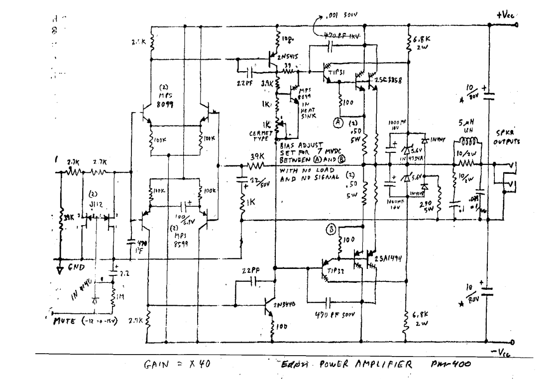

V zesilovači Eden WT800 se při pauze mezi hraním začalo kouřit z rezistoru 270/5W.
Je to v obvodu bootstrap, kterému moc nerozumím. Mohl by jste mi někdo vysvětlit, jak obvod funguje a případně navést, co zkontrolovat?
Přikládám schéma.

Buď tam bude něco hodně špatně, nebo to pěkně osciluje. Změřit vše při značně sníženém napájecím napětí a pak postupovat dál.

Tak to zapojení a jeho funkce by mě taky zajímalo.
Už na první pohled tam moc nesedí to, že odpor je na 5W, ale proud do něj může jít jen přes dvě 100 mA diody, které jsou navíc v závěrném směru, tak by se tam za běžného stavu nemělo nic špatného dít. Přes odpor by mělo maximálně téct nějakých pár desítek mikroampér.

Tak v tomto zapojení asi nie. Je to správna schéma? Správny rezistor?

Sendy, tak nemlž a vysvětluj.
Podle mě by v Bootsrapu měl být kondenzátor, který umožní czhvilkové zvýšení Vcc.
Tady mi to moc nesedí.

Je to nábojová pumpa, používá se pro zvýšení napětí na budičích. Prakticky vylepšenej bootstrap

Ty šluslý emitory N trandů diferáku, to je taky nějaké nové, převratné řešení? A 100k v emitorech?
Je to plný chyb. Tipnul bych si ochranu proti pajcířům :D

Bootstrap kondenzátory sú tam dva. Ten 270Ω odpor ich pomáha nabíjať pri rozkmite výstupného signálu nad 5,6V. Inak sú nabíjané cez odpory 6k8 z napájacieho napätia.
Pre Michal22:
Ak by sme max. prúd uvažovali 100mA podľa tých diód v sérií s ním, tak úbytok by bol 0,1A*270Ω=27V a výkonová strata 27V*0,1A=2,7W. Teda 5W rezistor má optimálnu rezervu.

Při velkým rozkmitu tam teče skoro celej budící proud

Heh, to som si nevšimol. Asi komparátor na štýl prúdového zrkadla. :D

Já zas na chybu při zpětným inženýrství. A neznalost obvodů zesilovačů

Možná si sedím na vedení, ale:
V ustáleném stavu bez buzení kolektoru TIP31 napětí 5,6 V (napájecí napětí, sražené odporem 6k8 a stabilizované zenerkou 5V6).
Odpor je zapojen na GND.
Kde se tedy vezme napětí, které způsobí to, že přes odpor a horní diodu poteče proud na kolektor TIP31?
Jak může mít GND větší napěťový potenciál než Vcc?
Dtto spodní dioda a Vss.

Nejde to naraz, ale postupne. Napríklad v kladnej polvlne dostatočnej amplitúdy sa horný kondenzátor vybíja do budiacích tranzistorov a zároveň sa dolný kondenzátor nabíja cez ten 270Ω rezistor. Pri zápornej amplitúde obrátene.

Samče, a ten signál o dostatečné amplitudě je exponovaný na GND?
