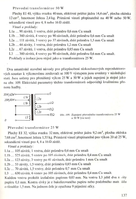

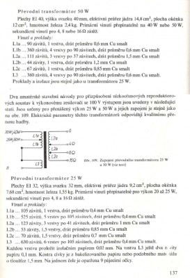

Navíjecí předpis na univerzální převodní transformátory ze 100V na nízké impedance 4-8R, ale dobře použitelné i opačně, jeden typ pro příkon 20-25VA a druhý typ pro 40-50VA, je ve známé knize autorů Svoboda-Štefan: "Reproduktory a reproduktorové soustavy", ve všech jejích vydáních. Označení těch transformátorů z knihy, je PTU20 a PTU40. Jejich navíjecí předpisy byly otištěny i v bývalém, skvělém časopisu Hudba a Zvuk, v č. 4 roč. 1968, str. 116-117, pod stejným označením.
Stačí to aspoň takto?
Zde je příslušná stránka o PTU20 a PTU40 z citované knihy:
