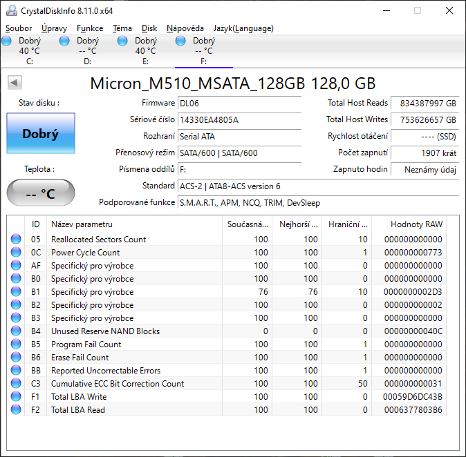

Dostal se mi do rukou SSD, který vykazuje naprosto nesmyslný údaj ve SMART. Všimněte si údaje "Total Host Writes", který ukazuje, že každá paměťová buňka byla přepsána 5 887 708 krát, což je nemožné, uváží-li se, že TLC buňky lze přepsat 300 až 600x (podle typu) a MLC 3000 až 6000x. Reálně má SSD výdrž 3 až 5x větší než je v údajích výrobce, ale 1000x?
Chci se zeptat, dá se údaj v SMART zvnějšku nějak přepsat?
Možná něco napoví údaj F1 - Total LBA Write, ale nevím, jak velký je u tohoto disku LBA. To číslo, převedené z HEXu na dekadické je 24 116 053 051.
SSD přitom normálně funguje. Při rychlosti zápisu asi 150 MB/s by se ten disk musel bez přestání přepisovat asi 160 let!

Pokud je LBA standardních 512 bajtů, tak to v průměru vychází na 360 přepisů na každou buňku - to mi přijde jako reálný údaj za 5 let používání.

Vyznam RAW hodnot nie je v standarde definovany. Kazdy vyrobca a dokonca aj typ disku to moze mat inak.
Ked to nejaky 🤐 program interpretuje po svojom, tak to potom dopadne takto...

Pro některé programy není problém takto SSD zprasit. Na abclinuxu o tom byl zajímavý článek.(omlovám se jestli to berete jako reklamu)
