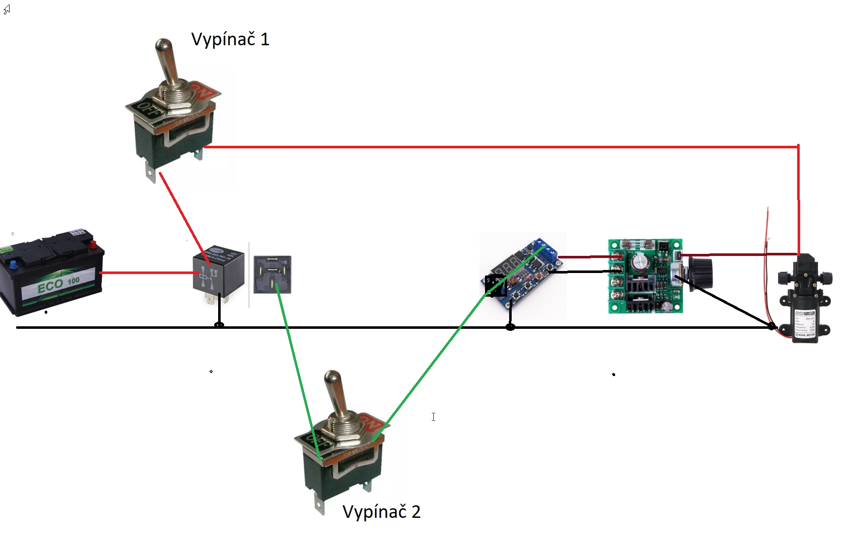

#6 Příspěvek od Kolda »
Relé mám ze šuplíku pouze jako ochrana proti zkratu. když by na to šahal někdo jiný.
Vypínač 1 - zapojen přes relé - (zapnu vypínač jede čerpadlo na 100%)
Vypínač 2 - zapojen na relé - (zapnu vypínač a odpojí vypínač 1)
Asi to je jak psal SAMEC.
Jak spojím MÍNUS z baterie přímo s motorem a ne jen s regulatorem, tak jede na plno a nereaguje jak na regulaci, tak časovač.
Nějak takto to mám zapojené.

#7 Příspěvek od Michal22 »
Tak minimálně zruš propojení GND, které máš tažené pod PWM regulátorem - podle fotkz nemá spojenou vstupní a výstupní GND.

Michal22 píše:Tak minimálně zruš propojení GND, které máš tažené pod PWM regulátorem - podle fotkz nemá spojenou vstupní a výstupní GND.
To když udělám, tak mi nefunguje vypínač 1

#9 Příspěvek od Michal22 »
Ani nemůže, ono je to celé blbost.
Pokud chceš použít uvedené komponenty, musíš použít třeba dvojitý přepínač, nejlépe s nulovou polohou (ON -OFF-ON).
Potom budeš moct realizovat obě funkce naráz.

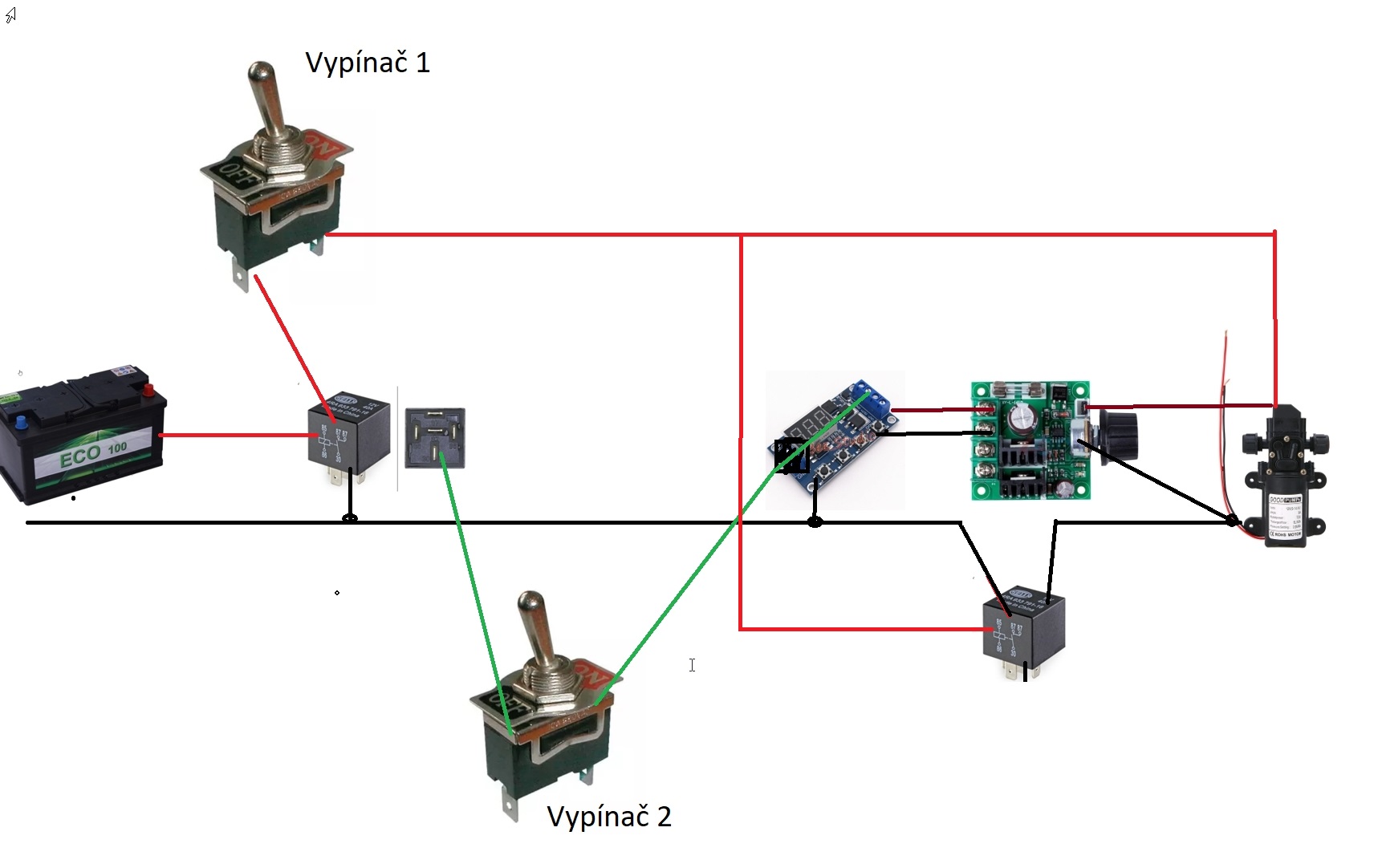

#10 Příspěvek od BOBOBO »
Zapoj ještě jedno relé .

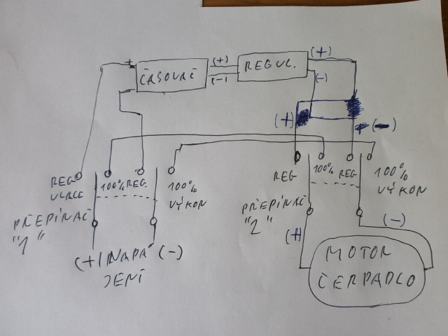

#13 Příspěvek od bum »
Na to co popisuješ jak chceš ovládat čerpadlo ti stačí dva dvoupólové přepínače s popsanými polohami "ON" - OFF - ON"a žádná relátka nejsou potřeba, nebo jeden jednopólový dvoupolohový přepínač a dvě relátka, možnosti jak to zapojit máš více. V příloze přikládám narychlo kreslenou ruční malůvku zapojení s dvěma dvoupólovými přepínači s polohou uprostřed vypnuto tento typ s polohou uprostřed vypnuto je nutný, nelze použít obyčejné dvoupólové přepínače. Přepínače musíš mít dimenzované na proud, je možné použít i jednopólový přepínač opět s polohou uprostřed vypnuto a použít dvě relátka jejichž kontakty nahradí ty dva přepínače. A tim jednopólovým přepínačem budeš volit regulaci nebo 100% chod přímo bez regulace.Opravil jsem chybu výstup z regulátoru je nyní správně zapojen na dvoupólový přepínač, prostě malování ve vlaku není to pravé ořechové omlouvám se.
Příspěvky: 8229
#14 Příspěvek od Michal22 »
Teoreticky by měl stačit i přepínač č. 1, protože těm modulům by nemělo vadit, že mají na výstupu napětí, když na vstupu nemají nic.
Ale s těmi dvěma přepínači je to "sichr".

#15 Příspěvek od bum »
To byla první varianta co mi napadla a kterou jsem narychlo nakreslil, ale po zkušenostech co mám s opravami těchto různých regulátorů ono se moc nedá věřit těm zapojením co se kupují. Tak jsem raději zvolil tu variantu s dvěma přepínači a navíc když by použil jiný regulátor tak tomu by to napětí na výstupu mohlo vadit když vstupní by se rovnalo nule tedy nebylo by připojeno. Ono tohle zapojení i s těmi dvěma přepínači si myslím ho finančně nezrujnuje a jak píšeš je to lepší tzv."sichr" , to se musí vyjádřit tazatel co mu vyhovuje zatím zadal dotaz ale nevyjádřil se.
