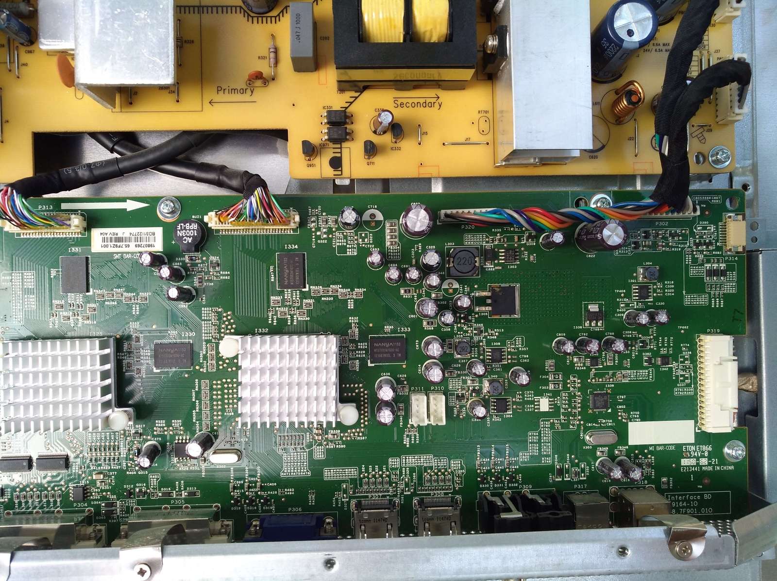

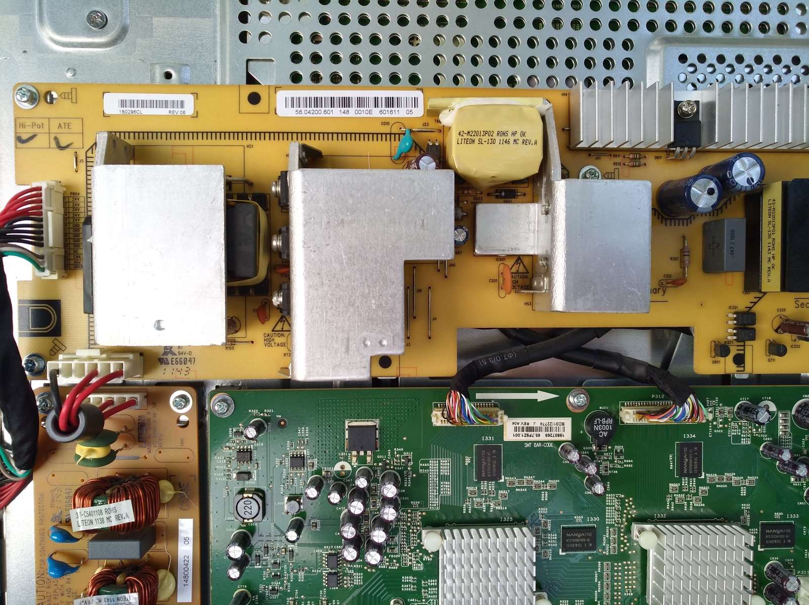

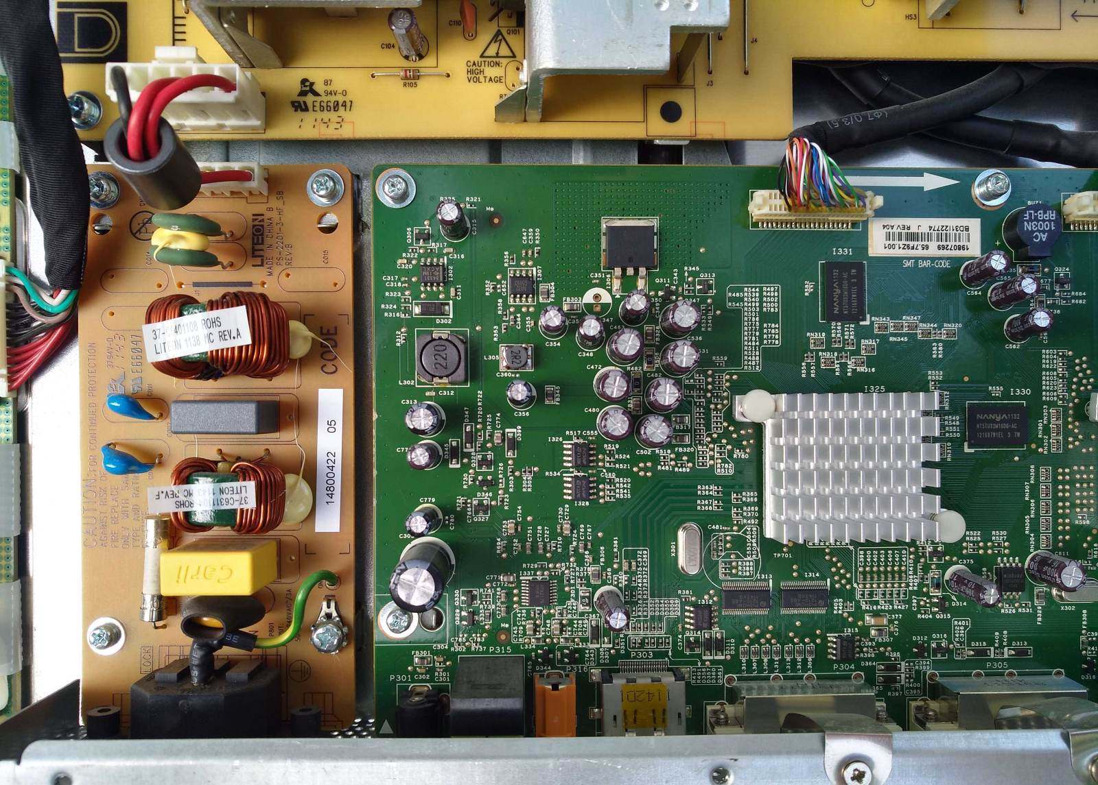

Tak vizuálně tam není nic vidět. Elytů jak much, ale všechny vypadají v kodici aspoň vzhledově. I velký kodíky pod těmi chladiči vypadají ok.
To se bude hledat blbě.

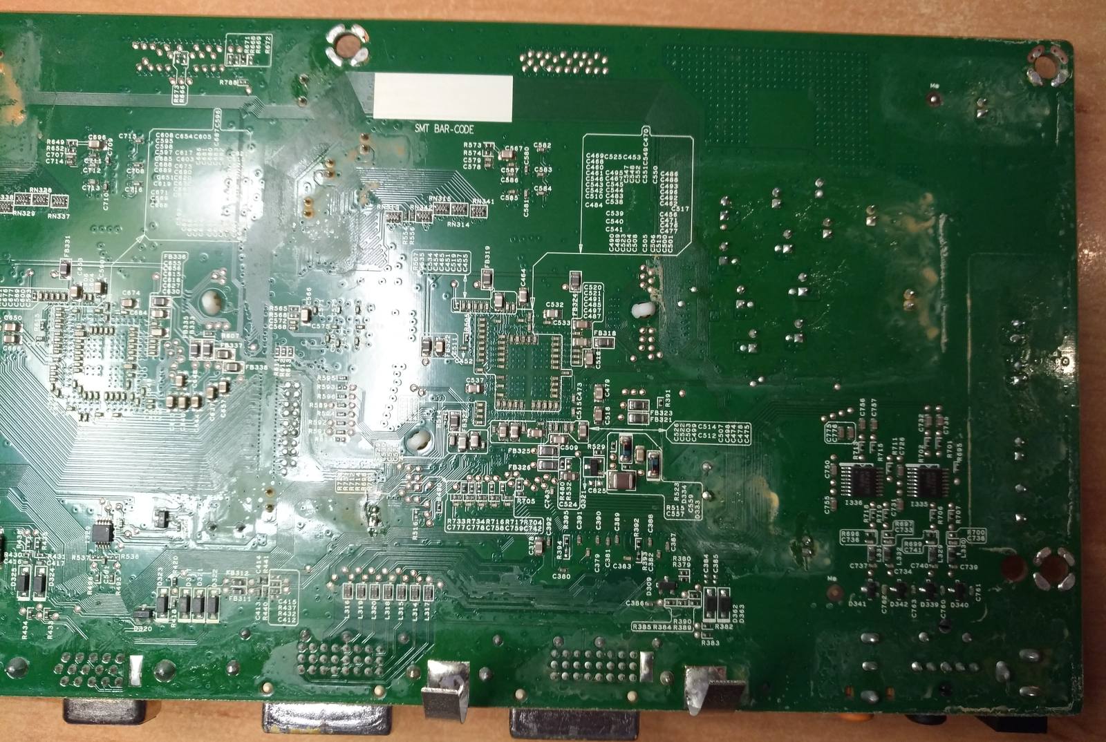

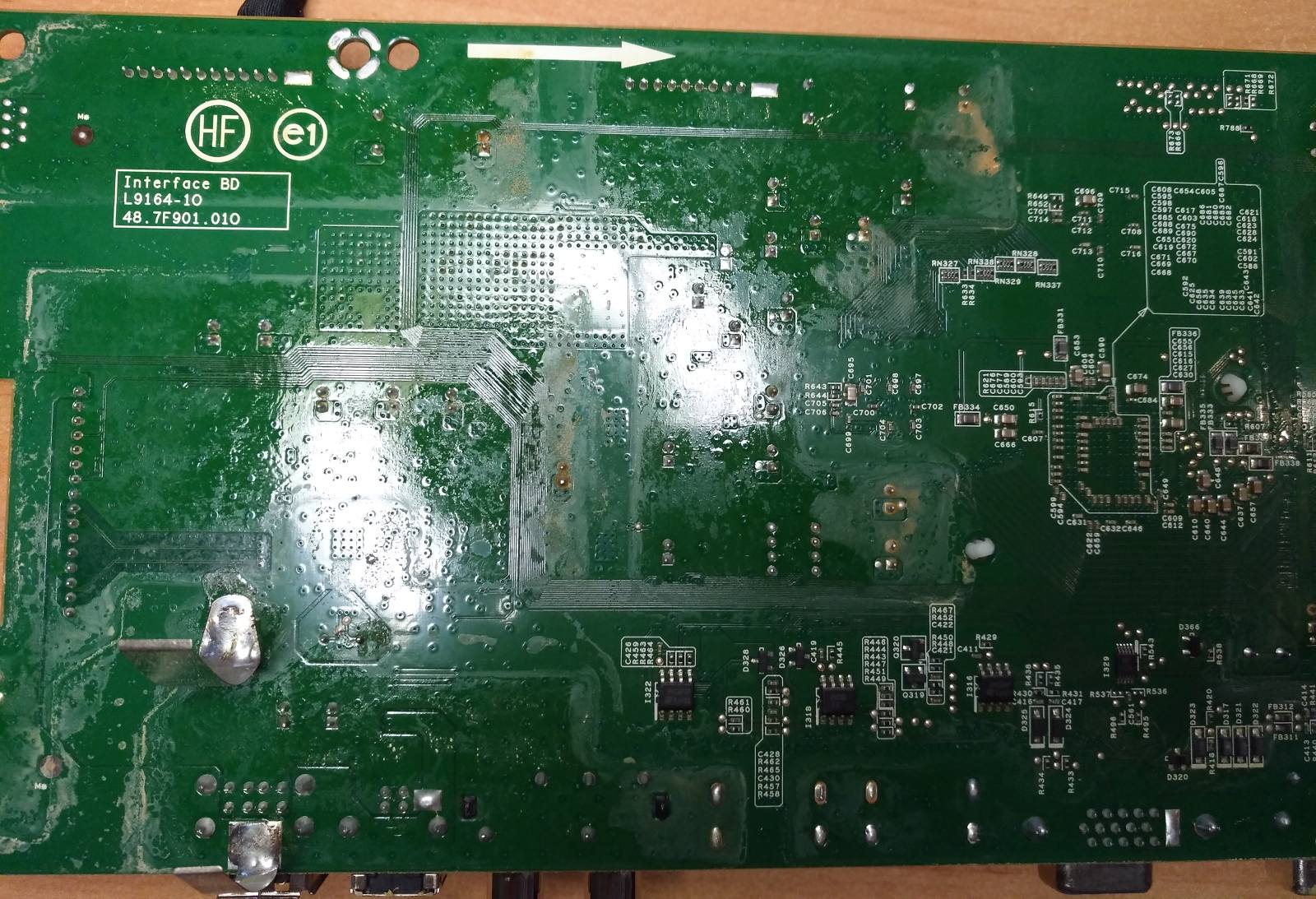

Tak zadní strana interface bordu skrývala překvapení.
To už asi nerozchodí.
PotPalo
Příspěvky: 6018
Bydliště: BA
#10 Příspěvek od PotPalo »
Čo myslíš tým prekvapením? Vyzerá to úplne normálne. Pokiaľ myslíš tie fleky tak to je od cínovej vlny, a ako je vidieť, robili s ňou iba THT súčiastky, tie SMS vlne nevystavovali.

PotPalo píše:Čo myslíš tým prekvapením? Vyzerá to úplne normálne. Pokiaľ myslíš tie fleky tak to je od cínovej vlny, a ako je vidieť, robili s ňou iba THT súčiastky, tie SMS vlne nevystavovali.
Já bych řekl, že to spíš byla voda. Ty fleky byly i na spodním plechu.

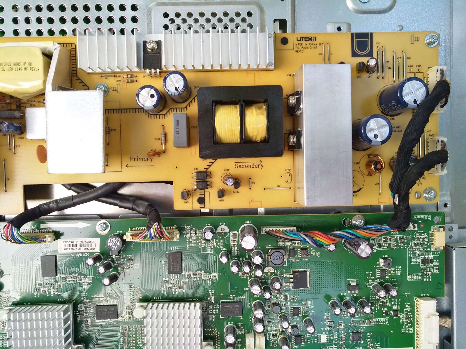

Tak tohle bude nad mé bastlířské schopnosti.
Vypadá to, že zdrojová deska je ok. V kondici nebude interface, kde jsou dva procesory a i nějaké paměti.
V minulosti už stav, kdy svítilo jenom zapínací tlačítko měl, ale stačilo vytáhnout ze zdroje a zase pár týdnů makal.
Na ebay nějaké desky jsou, ale nevím, jestli se mi chce vsadit 1500Kč na starou herku, ikdyž má výborný display. :(
