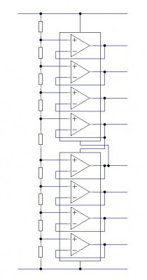

seriove napajanie operakov

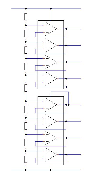

Pokud se upraví zapojení, snad nebude nutné dávat op.ampy do série.
Jinak existuje něco jako diferenční zesilovač URL: https://en.wikipedia.org/wiki/Differential_amplifier#Operational_amplifier_as_differential_amplifier
Má to byť simulácia batérie pre obvod, ktorý si testuje impedanciu jednotlivých článkov. Chcel by som to čo najjednoduchšie, čo najlacnejšie, z bežných súčiastok. Mohol by som vyskladať delič z elektrolytických kondenzátorov, ale v prípade nehody by z toho bola zváračka. TL084 sú v tomto bezpečnejšie, výmena v pätici je rýchla a nie sú až tak drahé. Otázka je, či to bude fungovať, aké stabilné to bude a kam zapojiť prípadné blokovacie kondenzátory.
