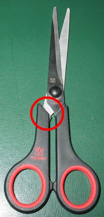

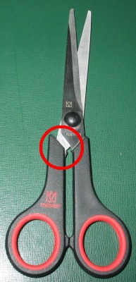

Bola to sada 3 noznic, na prvy pohlad vyzerali kvalitne. Takto skoncili po pol roku, pouzil som ich mozno 10-krat...

Njn, sada tří ks nůžek, klasickej čínskej šmejd vošizenej na materiálu i na konstrukci - rukojeti z umělé hmoty.
Až si příště budeš kupovat nůžky, tak nešetři a kup si nějaké z KDS Sedlčany. Nejsou sice nejlevnější, ale u nich je kvalita (prozatím) zaručena.

Uz sa nasiel doklad. Je to z Hornbachu, sada 3 noznic sa 6,25 eur 8O
Tie najvacsie vyzeraju pomerne neznicitelne, stredne by dopadli asi rovnako ako tie male.

Hodně podobné nůžky mi provedly totéž, navíc se odlomil asi půlcentimetrový kus přední části rukojeti. Nad rozpadávající se domácností jsem zvyklý nekňourat, nýbrž spravovat. Vzal jsem epoxy 1200 (nebo jak se to teď jmenuje), vyčistil, odmastil, přilepil, zapomenul. Po několika letech jsem zase viděl upadlou rukojeť. Říkal jsem si, blbě to lepíš. Ne. To byla ta druhá rukojeť a ulomila se ve stejném místě. Tak si myslím, že za opravu to stojí.

Ked som to chytil do ruky a mierne zatlacil na tu druhu cast, tak sa to zlomilo rovnako. Dokonca vyliezla kovova cast z toho plastu. Problem je v tom, ze ta kovova cast vnutri je velmi mala. A ten kusok plastu, na ktory posobi najvacsia sila, tiez.
Ked pojdem do Hornbachu, tak to budem reklamovat.

Pro úplnost, ty plastové rukojeti Mikov se lámaly taky, pamatuju si to z textilní fabriky, údržba frézovala rukojeti z Al bloku. Kupodivu se lámaly jen Mikovy s červenou rukojetí, v dílně mám žluté a ty drží desítky let. Ne že by to bylo barvou, ale asi tam jak píše rnbw bylo delší to zalisované rameno a pak to nějaký 🤐 innovator zkrátil.
