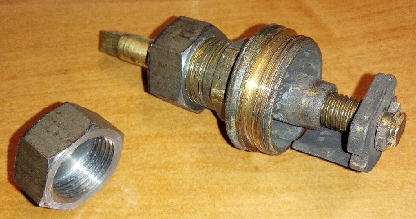

Okolnosti mě dohnaly k vypuštění ústředního topení a vygenerálkování ventilů u radiátorů. Je to starej velkoobjemovej samotížnej systém, ventily 3/4 a 1" otočné jen o 90 stupňů s možností nastavení trvalého průtoku po povolení bočního šroubku na devítku klíč. Mosazný tělo, černá bakelitová krytka a kolečko. Tohleje jeho novější varianta.
S pár ventilama nejde točit. Je to způsobeno netěsností hřídelkový ucpávky, která za cca 45 let od instalace ztvrdla na kámen. Prosakující voda způsobila zreznutí přítlačnýho kroužku ucpávky a její převlečný matky a celý to "zamrzlo".
Ventily mám rozebraný, zbavený rezu, hřídelka vyleštěná, stará ucpávka vyšťouraná. Na ty ventily nic náhradního neexistuje a tak musím nějak vyřešit materiál ucpávky a vytočit na soustruhu nový převlečný matky který se při povolování kvůli zreznutí téměř rozsypaly.
K tý ucpávce, mám červenou šňůru 4 x 4 mm, co se z ní dělají ucpávky na průmyslových čerpadlech na teplou vodu. Nic vhodnějšího jsem nesehnal.
Nevím ale přesně jak tu ucpávku udělat. Ta červená šňůra se dá lehce rozklepat, pak jde nacpat do mezery mezi přírubu a hřídelku ventilu. Je to správně nařezat šňůru na jednotlivý kroužky a ty pak zatemovat alespoň dva nad sebou pootočený o 180 stupňů do tý mezery, pak dát přítlačnej kroužek a zatáhnout převlečnou matici tak, aby šlo ještě s ventilem otáčet? Je to dobrý něčím namazat, třeba silikonovou vazelínou? Ona ta šňůra je asi namazaná nějakou vazelínou s mědí ale další vomastek asi neuškodí.

Taky máme tyhle kohouty, táta do toho dává nějakou grafitovanou ucpávkovou šňůru do čerpadel, přesně, jak popisuješ, jednotlivé kroužky. Hřídelku bych máznul vazelínou s molykou, silikonovou vazelínu nemám rád, podle mě zrovna moc nemaže.

Tak presne to stejne jsem resil taky. Zajdi si do prodejny cerpadel Sigma a chtej grafitovou tesnici snuru, bude mit ctveraty prurez zhruba 8x8 mm. Snura je spletena z tencich praminku, kazdy cca 1 mm v prumeru. Praminky rozplet a dle potreby namotej misto puvodni ucpavky. Mozna to budes muset udelat 2x po sobe, ta snura se po utazeni matky dost zmackne. Po prvnim zatopeni taky musis vsechny matky dotahnout, ze snury se uvolni vazelina. Ale potom je to naveky, ja to tak mam uz 15 let a jeste se mi nestalo, ze by ventil zatuhnul, i kdyz v nekterych mistnostech s nim zatocim 3x za rok. Obcas nektery ventil zacne kapat, ale staci dotahnout matku.[/b]

Nejdřív jsem myslel na lojovku do čerpadel na pitnou vodu, kterou jsem měl i doma. To mi bylo rozmluveno na grafitovku o který píšeš. Ale topenář mi poradil a dal tu červenou šňůru s mědí 4 x 4 mm do průmyslových čerpadel na teplou vodu, je to prý lepší, nemusí se ta černá špína rozplejtat. Akorát jsem se ho nezeptal, jak se ty ucpávky přesně ládují.
Dneska jsem krouhal nový převlečný matice na ventily. Závit 20 x 1,5 do slepý díry, to je na soustruhu pakárna, pořádná kudla se tam nevejde, kovanej háček zase moc pruží, Radeka úzkej profil.

U te grafitove snury je vyhoda, ze ty praminky jsou tenke a vejde se jich tam nekolik zavitu na sebe. Nikde pak nevznikne mezirka, ktera by zacala kapat. Jak pises vyse, u Sigma cerpadel se ze snury delaji 4 krouzky a musi se hlidat, aby ty mezirky byly orientovane cik-cak, jinak by to teklo. To u ventilu pujde tezko, je tam malo prostoru. S tou grafitovou snurou je to fakt nejjednodussi, te tam proste namotas 10 cm vcelku, dokud mezeru nevyplnis.
A je nezbytne nutne ty matice vyrabet? Ja jsem jednou (u jine aplikace) prevlecnou matici vyrobil tak, ze jsem koupil zaslepovaci vicko a uprostred vyvrtal diru potrebneho prumeru.

Nejsem v p..... , už je mám vykrouhaný. Sice jsem místo originálního OK22 sehnal jen OK24 ale nevadí, pod kryty 1" ventilů se větší matky vejdou.
Ty co jsi dával odkazy jsou nepoužitelný, jsou o 5 mm delší a vevnitř mají kónus na těsnící soudek pro plyn. To nejde jen tak upravit, musela by se vytočit vložka, co by zredukovala ten vnitřní kónus na rovnou dosedací plochu.
Jo a ty ucpávky se fakt musí skládat z kroužků. Byl jsem varován, že v žádným případě nemotat několik otoček. Prý to pak má tendenci při otvírání namotanou ucpávku "utahovat" a při zavírání zase "povolovat". Samozřejmě podle směru namotání šňůry. Sice tomu moc nevěřím, protože se ta šňůra v mezeře po dotažení roztemuje do monolitu ale tvrdil to servisák vrtových čerpadel, co to dělal půl života a tak mi nezbývá než tomu věřit.

Podobný problém s renováciou ventilov som riešil v minulosti. Ale ventily mám menšie 3/8 a 1/2. Prevlečné matice na 3/8 ventil som niekde zohnal povrchovo upravené. Síce trošku dlhšie a stredová diera bola väčšia, ale vôbec to nevadilo. Starú šnúru som vydlabal a nahradil dvoma o-krúžkami, maticu dotiahol jemne rukou. Roky to takto funguje.

Tak mám vygenerálkováno a asi 2 hodiny napuštíno a odvzdušněno. Nikde nic neteče, tedy krom zpuchřelý asi 30 let starý napouštěcí hadice ve sklepě. :roll:
