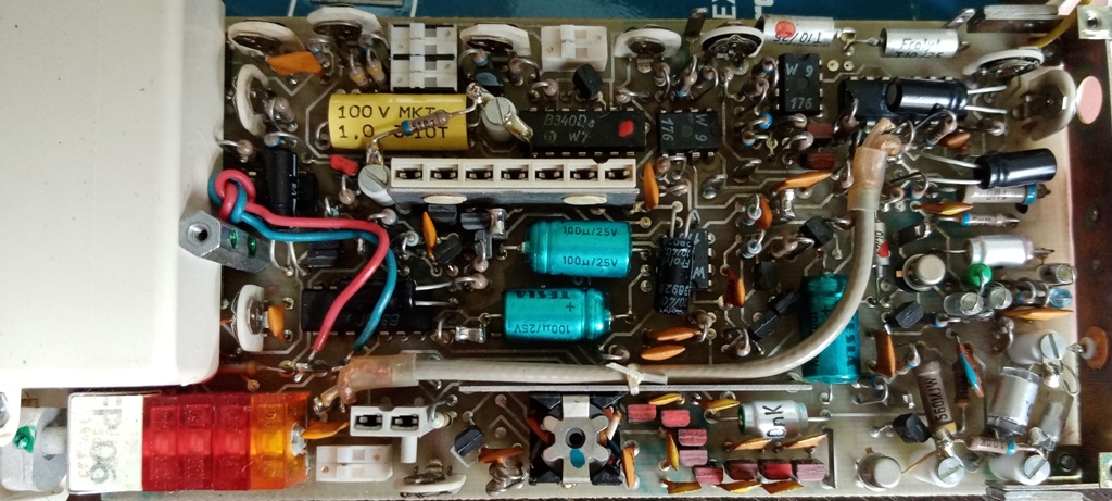

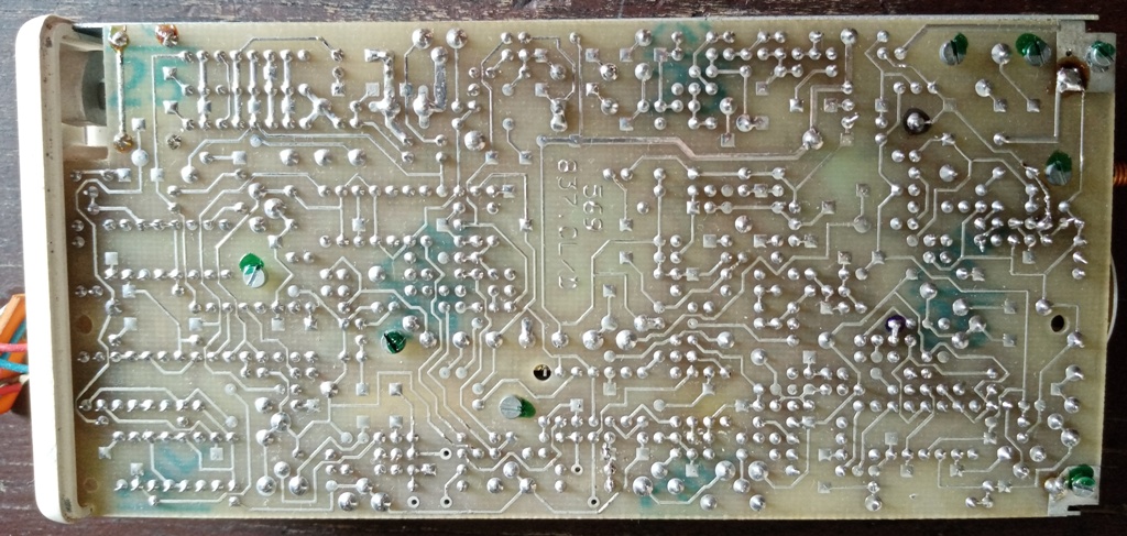

Sehnal jsem tuhle kapsli s nějakým měřícím přístrojem, chtěl bych ten mikrofon používat se zachováním co možná nejrovnější charakteristiky.

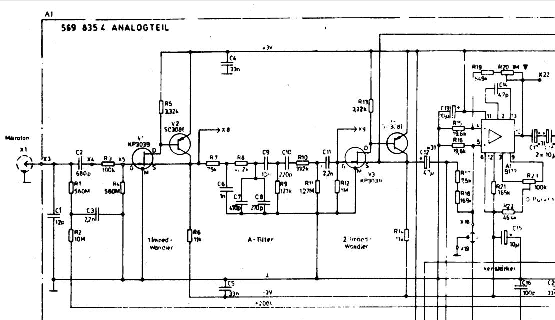

Pochybuji že bych sehnal originál předzesilovač,(kdyby ho někdo nabízel, budu rád když napíšete) a schéma toho předzesíku jsem nenašel ani...ale v přístroji už nějaký je i s polarizačním napětím,bude vyhovovat když odpojím R7 a signál si vezmu z bodu X8?
a druhá otázka je, jakou kapacitu kondenzátoru mám použít pro ss oddělení, signál potom povedu do zvukové karty a pc.
Děkuji !
V1 a V2 jsou impedanční převodník s výstupní impedancí blízkou nule, tak ten R7 nemusíš ani odpojovat, s těmi 75 k, které má, ho výstup převodníku ani necítí.
Za filtrem je další převodník impedance V3 a V4 a signál můžeš odebírat od C12.
Ten operák, či hybridní modul - to značení je B177? Co to finálně je?
Konečně taky vidím, že KP303 je jfet a přípona asi určuje Idss.
KP302 a KP304 jsou taky jfety? Nějaký se mi tu válejí, je to všecko TO18.

Dobře, děkuji, zkusím to tak !

Je to Robotron 00 080

kromě filtrů na vzduch a všelico jsem viděl i něco takového, ale zavrhnul jsem to, jelikož mi nejde do hlavy, jak takový filtr může pomoci jinak skroro rovné charakteristice té kapsle : o

Ta mašinka má už měnič pro polarizaci v sobě právě, je tam těch 200V, což je bezva
Já bych to chtěl používat na nahrávání hudebních nástrojů a na různá porovnávací měření charakteristik apod.
Před chvílí jsem přístroj dostal do ruky, tak se teprve seznamujeme, kdyby alespoň nebylo to polarizační napětí tak vysoké, moje karta má jen běžných 48V, tak jsem si říkal proč nevyužít část toho přístroje,když už to nějak funguje..

Asi pořádně nečteš: už jsem ti psal, že před filtrem je výstup lineární. Samozřejmě v rámci kvality mikrofonní vložky, kmitočtový průběh její citlivosti v tom zapojení není nijak kompenzovaný. Ono to většinou ani není fyzikálně realizovatelné. Ale kondenzátorové kapsle obvykle mívají přijatelně málo zvlněnou charakteristiku, tak to neřeš.
