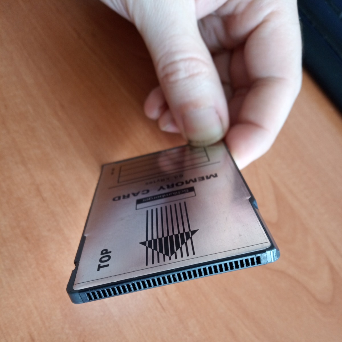

Zdravím,
mám měřící přístroj (komunikační testery rohde schwarz, schlumberger)které používají paměťovou kartu a potřeboval bych ji vyčíst mimo stroj. Pomůže mi někdo najít způsob podle přibližné specifikace? Nebo mne nakopnout správným směrem?
karta velikosti kreditní karty, výška 4mm(šuplerou)
konektor má 34 pinů v jedné řadě
paměť je zálohována baterií cr 2025
kapacita je obvykle 32-128kB

Uvnitř bude nejspíš pouze nějaká paralení SRAM, takže to bude velmi pravděpodobně znamenat otevřít pouzdro a proměřit pinování konektoru na piny čipu. Následně to půjde nejspíš vyčíst běžným programátorem.

PCMCIA karta. Prectes je cteckou techto karet. Je to vicemene IDE rozhrani, da se to napojit primo na radic v compu (pokud tam IDE radic mas)

pcmcia v notebooku jsem zkoušel bez úspěchu, ale karta je vyšší a používá pouze jednu řadu konektorů. klíče po stranách jsou taky lehce jiné....

Je to třeba tato karta: panasonic bn-032mce , ale pinout se najít nějak nedaří

Našel jsem ti pinout: https://www.elektroda.pl/rtvforum/topic366826.html
Magicznymi sposobami udało mi się dowiedzieć co jest gdzie. I tak (od lewej):
1 Vcc
2 A14
3 A12
4 WE
5 A7
6 A13
7 NC
8 NC
9 A6
10 A8
11 A5
12 A9
13 A4
14 A11
15 A3
16 OE
17 A2
18 A10
19 A1
20 CS
21 NC
22 NC
23 NC
24 A0
25 D7
26 D0
27 D6
28 D1
29 D5
30 D2
31 D4
32 D3
33 GND
34 GND
Karta zasilana jest standardem TTLowskim (5V±10%) a podtrzymywana bateryjnie 3V. To by chyba było na tyle w tym wątku. Dziękuję wszystkim.

Nechápu, co chceš čistit :-) Tazatel má paměťovou, kartu historický model, který je konstruovaný tak, že je uvnitř sram a zálohovací baterka, přímo v tom pouzdře karty a trvale připojená. Takže ram si pamatuje, dokud se baterka nevybije. Rozhraní je toliko vyvedení pinů paměti na konektor, je to obyčejné paralelní rozhraní, tudíž to lze číst jako jakoukoli jinou paralení paměť programátorem, který umí paralelní paměti, třeba eprom. Akorát v tom pinoutu, co jem našel, adresy končí A14 a větší kapacity budou mít použité jako další adresy ještě nějaké ty NC piny a bude potřeba zjistit, které to jsou.

velmi děkuji za nakopnutí správným směrem. kartu jsem opatrně podrobil reverznímu inženýringu a opravdu obsahuje dvě paměti 32kB a nějaký budič 74hc....
na kartě je uložena měřící rutina a naměřené výsledky. Původní idea byla, že by naměřená data šla přenést kartou nějak do pc, ale to teď vypadá hodně daleko...
měřák má i gpib, to by možná byla čistší práce jak dostat data ven..
