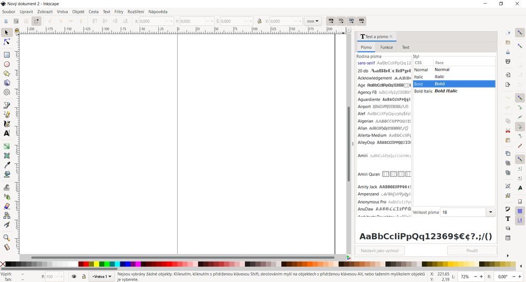

OK, ale jak jsem psal už předtím, když si otevřu v Inkscape nový soubor, nejsem schopen do okna cokoliv zapsat.
Takže asi dělám něco blbě.
Zaky
Příspěvky: 7050
#13 Příspěvek od Zaky »
Klikneš v levém sloupci na to, co vypadá jako A| klikneš levý dolní okraj, kam se má text vložit, nastavíš velikost font atd. a píšeš.
