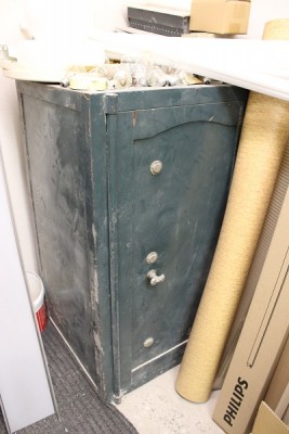

Zdravím přátelé. Není někdo mezi Vámi kdo se vyzná v trezorech?
Máme ve škole starý veliký trezor a k němu nemá nikdo klíče!
Nikdo taky neví jestli je prázdný a nebo v něm jsou schované nějaké dokumenty.
Zkusím to nafotit a pak se uvidí jestli někdo neporadí.

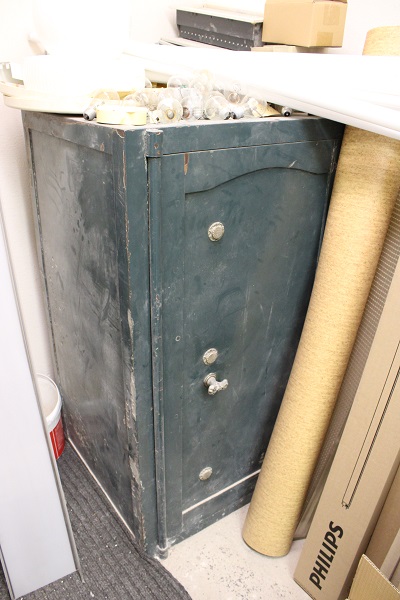

#10 Příspěvek od kovar »
Tak tady je ten fešák. :D

#11 Příspěvek od pepik9 »
Podobnej, trochu zdobenější, s podstavcem-skříňkou, byl v 60-tejch na místním MNV. Neříkalo se mu Popelka ? (popel jako tepelná izolace). Jestli už násilím, tak zadní stěnou, aby šel případně zas zavařit. Jestli si to dobře pamatuju, byly dva klíče "dozické" (oboustranné ?) a jeden plochý ?
milosak
Příspěvky: 498
Registrován: 27 lis 2018, 00:00
Bydliště: Praha zapad
#12 Příspěvek od milosak »
Ano to je popelka, v 90. letech jsme se živili i otevíráním trezorů :D
Tehdy byly ceny za otevření jednoho zámku 1000 kč a výroba klíčů za 3000, takže
pokud jsou zamknuty oba kontrolní zámky (nahoře i dole) a hlavní píchák (uprostřed)
tak tehdy byla cena za otevření 3000 + 3000 za výrobu klíčů, podle zámku, samozřejmě
s přestavbou, aby původní klíče nefungovaly.
Dnes jsou ceny asi jinde :D
Jinak ty Chlumce, jak uvádí Celeron jdou poměrně snadno rozházet dvouma drátama,
za komárů a následně v 90 kách byly v každý zelenině, hospodě, u řezníka, na pumpě,
prostě jsem je potkával, každý tejden jeden :D
