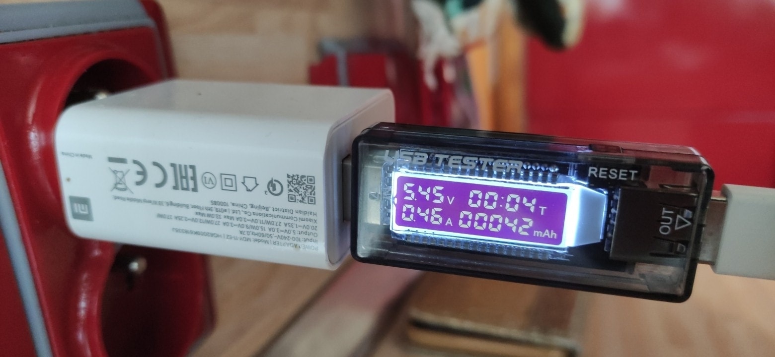

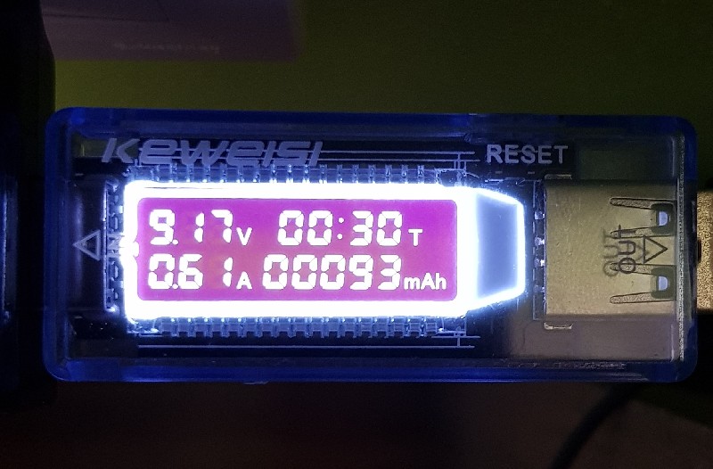

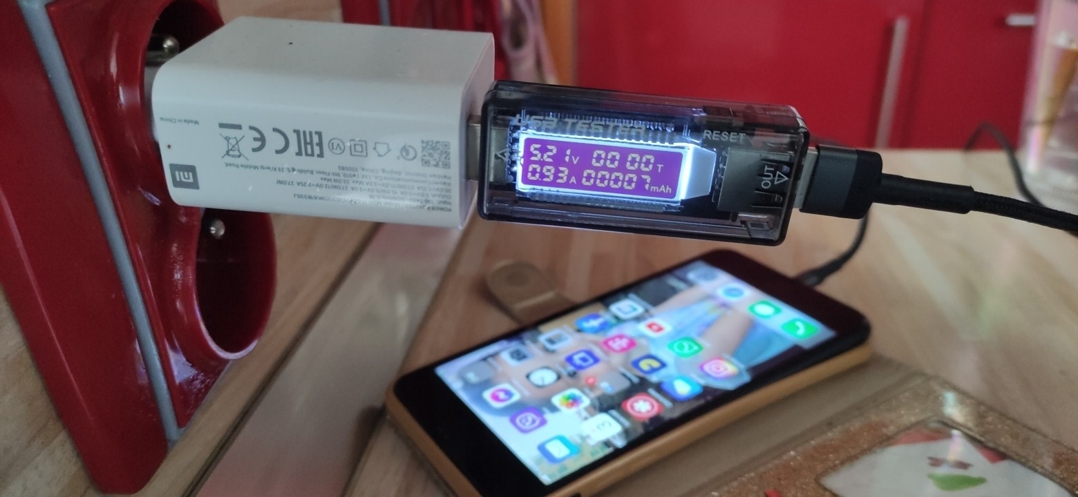

Zaky píše:Dost pravděpodobně není propojené USB power delivery, což je v tomto případě dobře, protože měřák není dělaný na napájení vyšším napětím, než 5V a pravděpodobně by lehl popelem. Mám podobný čínský měřák a na 5V nabíjení je jako orientační v pohodě použitelný.
Ve skutečnosti píšou tyto parametry:
Product specifications:
Possible range: 4 - 20V, 0 - 3A.
Resolution: The voltage is 10mV and the current is 10mA.
Error range: voltage <±1%, current <±2%.
Full-scale voltage drop: 200mV.
Operating temperature: 0 - 60 ° C.
Color: transparent, blue
Je fakt, že při nabíjení toho Poco X3 je proud skoro konstantní a napětí putuje od 4.5V - 8V
A to se bavíme jen o odporu vřazeném do obvodu úmyslně. Pak jsou tam ještě kontakty a kabely, ale pokud to bez toho měřáku funguje, neměl by to být problém.
Jinak takových kolíků mám celou řadu a nepřipadalo by mi, že by s nima byly nějaké enormní problémy, dokonce i zobrazované údaje jsou relativně věrohodné. Ten se stomiliohmovým snímačem používám, kde to nevadí, většinou ale mají míň (typicky 50 miliohmů, a existujou i s menším odporem (rekord je 5 mΩ), bohužel je to údaj, který se v parametrech nikdy neuvádí a člověk na to přijde, až když si to koupí).
