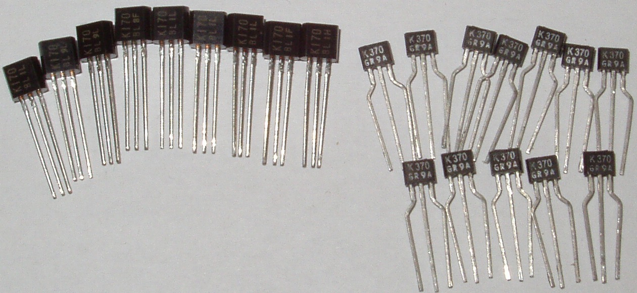

Láďo, viděl jsem to v 80´s taky, ne jednou. Svazarmovci to šířili mezi sebou, jako vždy a vše, co se povedlo.
Tehdy nebylo tak snadný na běžný kinofilm nafotit takový detaily, jako dneska nafotíš ze 5cm a s genitálem.
Bylo to na cuprextitovým raménku tl.2mm, zespoda těsně za vložkou, asi tak 2-3mm od jejích kolíků.
Gramofon byla excelentně vyrobená, skleněná TG120, kde se u raménka s instalací jfetů už počítalo. Krása, fakt excelentní práce odněkud od Ostravy, elektronické řízení motórku, čtyřmístný LED displej z červených segmentovek, přímo ukazující otáčky.
A protože šasi bylo skleněné (nebo možná 10mm acryl, nevím), tak bylo všechno krásně vidět, o to pečlivěji to bylo udělané.
Na raménku byly už předem vyleptané plošky pro ty tranzistory a pro 4 nějaké odpory. O dost menší, než tehdy nejmenší TR191. Asi pašung "subminiatur sorte", tehdy je tak nabízel Conrad, asi pozdější 0204.
A nebyly to ty krávy TO92 vlevo, ale šušně 2SK370 vpravo.
I s potřebným cínem a odpory, to všechno oproti vložce samotné hovno váží a výhody jsou zřejmé.
Ale musel to snad dělat nějaký hodinář, nebo někdo s ultra-klidnou rukou :D
Elektricky jde o podobné, jako jsou 2SK170, jen jsou jinak tříděné, čip je taky Toshiba a pouzdření je Rohm.
Je to menší, než je pouzdérko E-line od Zetexu/Ferranti a je menší i kratší, než jsou malé SC-SF-SS tranzistory od RFT.
Označení pouzdra podle EIAJ je SC72 a podle Rohm SPT.
Ve stejných byla hromada sortimentu od Rohm, známé univerzály 2SC1740S/2SA933AS i digitální tranzistory.
2SK370 mám vyzkoušený jak v orig Mk.IV, tak i v Mk.III., poněváč jistou dobu nebyly slušné 2SK170 k sehnání.
Prťavé 2SK370 používal hodně Pioneer, Denon, Rotel a později i NAD. Univerzálně, jak na MM vstupech, tak i v diferákách konců.

Když je řeč o odporech: přenoska šla rovnou do gate, tedy naprázdno, nebo byla zatížená jmenovitou impedancí 47 kΩ?
Přesunuto z vlákna o B115:
sinclair píše:Určitě s odporem, přenoska s ním počítá. Přímo u tranzistorů jsem viděl 4ks, což by pro proudový výstup odpovídalo.
