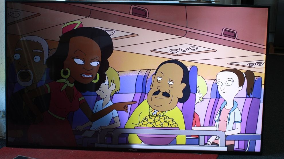

Zdravim zkusenejsi, je mozne aby na podsviceni tv Finlux 65" bylo spatnych jen par ledek nebo nesvitila jen cast tv a zbytek normalne fungoval? Co jsem zazil tak kdyz byla jedna ledka spatna tak nesel podsvit na cele tv ale ted mi znami nabidl tv kde nesviti jen asi ctvrtka tv, tak jestli ma cenu to resit a vymenit jen ledky nebo je spatne lcd. Diky za rady.

LED mozu byt skratovane - nesvietia, ale prud tecie, takze ostatne svietia.

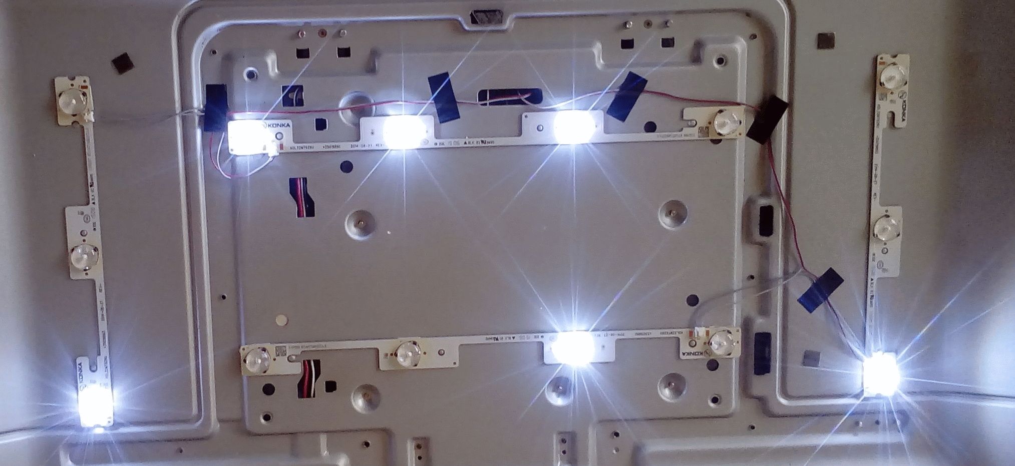

Dobre, no zas takhle se v tom nevyznam. Takze bude stacit najit ty spatne led a vymenit je, nebo muze byt chyba primo v tom pasku? Jinak vypada to takhle.

Tohle vypadá na spodní edge podsvit. Tady to bude trochu složitější.

Najprv zistit podla modelu TV (a pripadne LCD panela), ci sa da zohnat cele podsvietenie.
Ak ano, tak cele vymenit.
Ak nie, tak zistit typ LED a vymienat po jednej. Vsetky, aby si to o mesiac nemusel s nadavanim rozoberat znovu.
P.S. Rozoberat 65" uz nie je sranda, budes potrebovat minimalne 4 prisavky.

No s tim pocitam ze to bude asi trochu slozitejsi. Mam doma jednu 47" kde jsem menil asi 10x jednu a tu samou ledku, pak jsem sehnal origo a je klid. Jinak bohuzel cele pasky jsem podle znacky nenasel ale treba budou shodne s jinou znackou.

Vyrobca bude asi Vestel. Zisti typ panelu, podla toho to mozno najdes.
