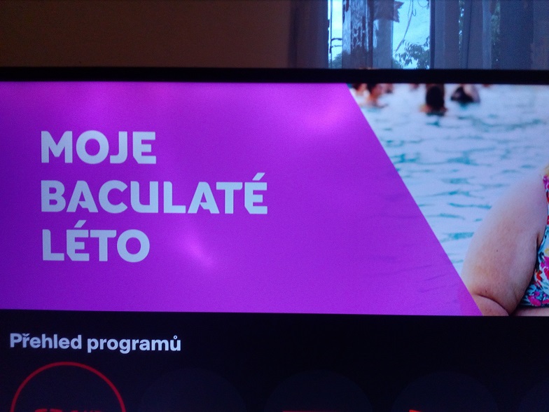

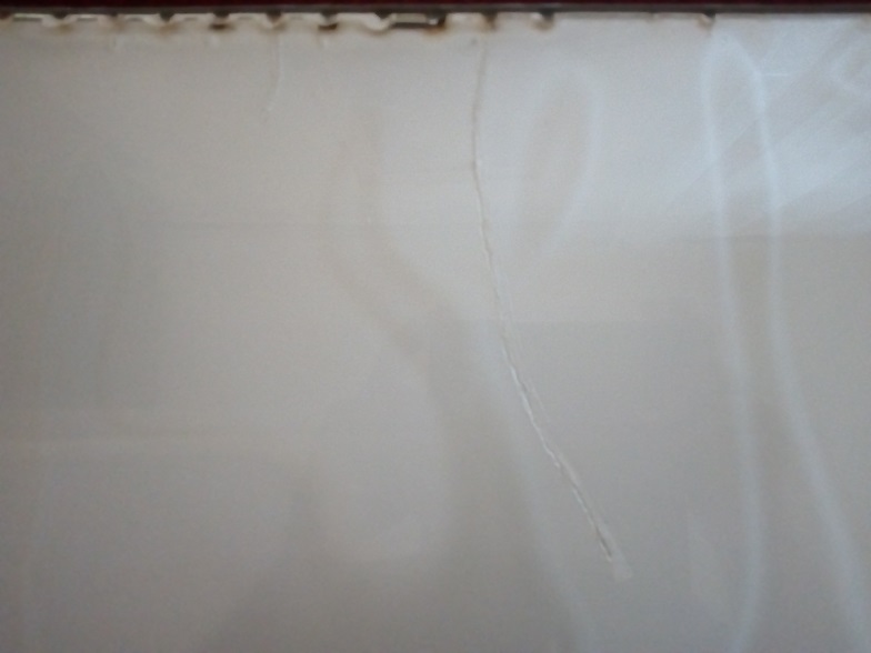

Dostala se mi na stůl tv Samsung UE43NU7172. Diagnóza - vadná levá polovina podsvitu. Po rozebrání jsem zjistil, že tv skoro hořela - viz foto. Rozptylové "plexi" má nejen vypálené "dolíčky" po ledkách, ale je i na dvou místech prasklé, po výměně obou pásů za nové vypadá obraz - viz další foto. Nevíte někdo, kde by se dalo sehnat ono "plexi" sehnat nové? (mimo čekání na další mrtvou tv třeba s vadným panelem). V serv.menu jsem zjistil prod.date 29/1/2019. Původně měla tv nastaven dynamický režim a všechna "kurvítka" zapnutá na maximum. Při dnešních cenách nových tv je mi docela líto ji poslat do kopru.
Dodám, že plexi jsem slepil pomocí UV glue, kterým lepím čočky na ledky, aby lom dál nepokračoval, ale výsledek není uspokojivý. Rozměry rozptyl.plexi jsou 945*530*2 mm.

Podsvícení mě stálo asi 12USD, pokud bych sehnal odpovídající plexi, tak je to pořád solidní tv třeba do ložnice. Pokud budeš mít čas, až ji rozebereš, pošli mi rozměry toho plexi. Poslal bych do Olomouce bratra na vyzvednutí.
Taky mám raději direct led a takhle ohořelou edge jsem ještě v packách neměl, snažím se jim vyhýbat :D

otočit o 180 jsi zkusil? Aby u LED pásu byla zdravá hrana plexi? Pásky jsou jen na jedné podélné, že, dole?

#7 Příspěvek od jezevec »
Otočit to nejde, to plexi je "poďobaný" tak, že důlky jsou u zdroje světla jinak daleko od sebe, jak na opačné straně kvůli rovnoměrnému podsvitu.

jezevec: otočit to jde.
ryax: právě, že je to otočené, jinak v původní poloze levá polovina obrazu byla o poznání tmavší právě kvůli opálené hraně plexiskla. Kdyby tam nebyly ty dva lomy, tak je to v pohodě, jenže na tom lomu, i když zelepeném, se světlo z ledek láme "ven dopředu do panelu", proto ty dvě čáry.
Zkusím sehnat normální čiré plexi tloušťky 2mm, mají ho i v různých "baumaxech", vždyť v tý telce nemůže být nic jiného.
edit: schválně jsem dal fotku s fialovým pozadím, lomy jsou nahoře a led-pásy jsou dole.

#9 Příspěvek od mi-ro »
Plexi otočit půjde ale nerozhrne světlo rovnoměrně. Jak psal výše Jezevec. Prostě to fungovat nebude.

No jak vidět ono to funguje, viz ta první fotka, jen je problém se zlomem ...
Zkusils ta vypálené místa vyčistit a nechat v původní neotočené poloze? Ale na tuty by to mělo světlejší místa stále. Je to ojeb tohle EDGE řešení ...

#11 Příspěvek od decmen »
No, podle videí to líp nedokázali opravit ani soudruzi v CCCP. A taky to vypadá, že to byla dost častá vada u řady 43NU717x
Měl jsem v packách zatím jenom větší úhlopříčky s edge, ale s takovými prasklinami jsem se ještě nesetkal. Našel jsem dokonce jednu firmu, co ten flexiglas v CZ prodává, ale šíře od 3mm a taky žádná láce. Takže chvíli počkám, zda se neobjeví třeba podobný kus s prasklým panelem.

Zdravím.
Prednedávnom na stole taký istý len 43NU7192 a presne ľavá strana sa zhodovala s tvojim-vypálené do plexi a praskliny.
Našťastie som zohnal rozbitý 43RU7170 a plexi aj podsvietenie pasovalo.
