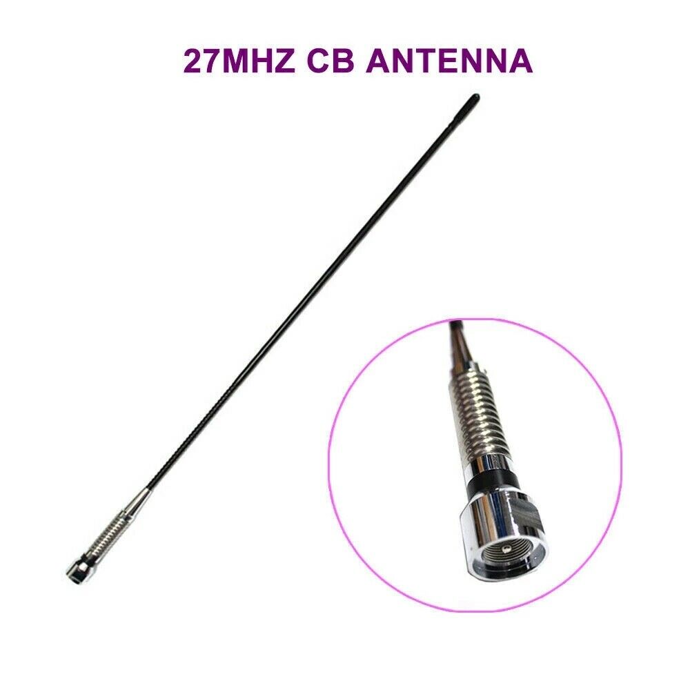

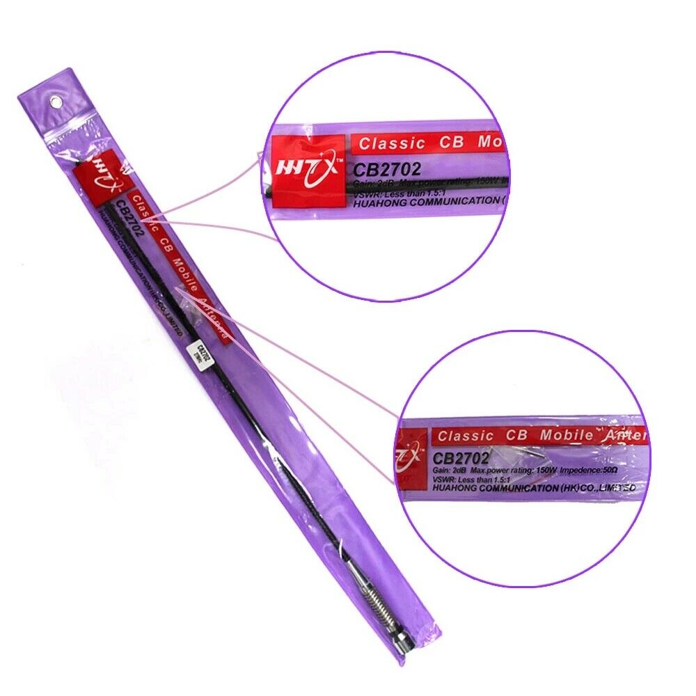

Když na tu anténu připojíš 3-4 metrový kabel se dvěma konektory, tak ten 2dB zisk okamžitě ztratíš.
