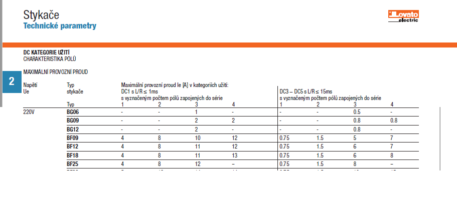

Zapojit běžný stykač, se 3 nebo 4 páry kontaktů do série. Dá se najít v katalogu výrobce.
Katalogy se dají stáhnout, toto je ze stránky 52.
Příklad od firmy LOVATO:
