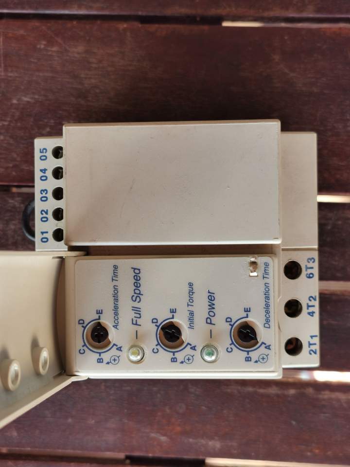

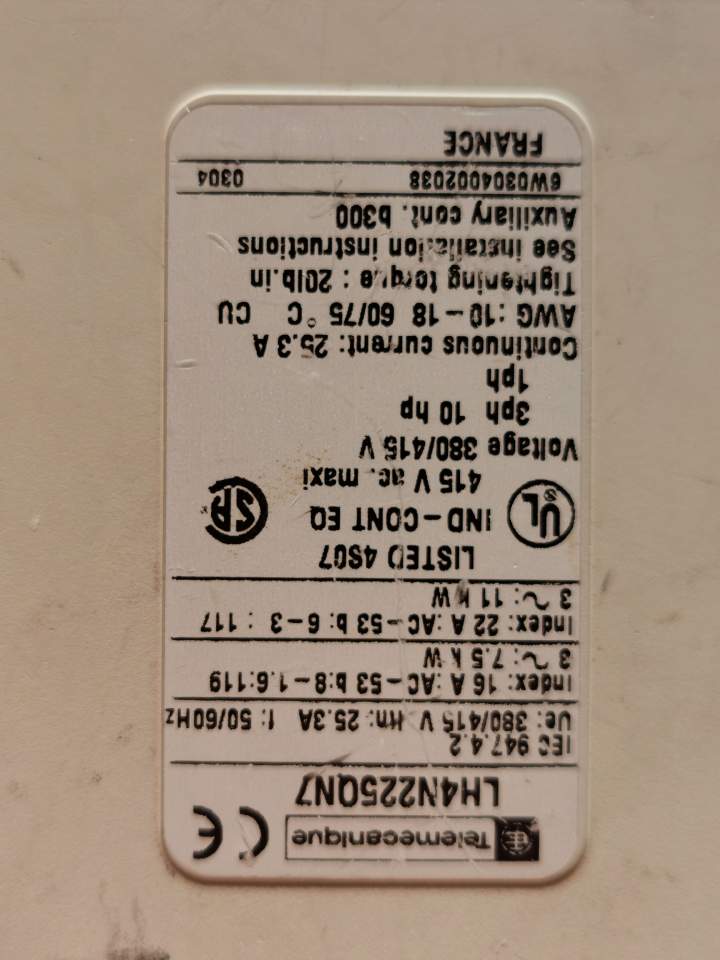

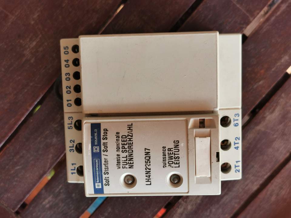

rád bych vás požádal o radu.
Koupil jsem kompresor Orlík 7,5 kw a bohužel mi vyhazuje jistič (B20A), tak mi byl doporučen softstartér.
Tak jsem ho pořídil, ale jelikož jsem v této oblasti amatér, tak nevím, jak ho správně zapojit a nastavit.
Mohl by mi prosím někdo z vás poradit se zapojením.
K dotazu přikládám foto softstartéru.
Velké díky! H.

Nepotřebuješ pomalý doběh, takže by mělo stačit tak jak ho máš s propojenýma svorkama 1 a 3 zapojit mezi stykač který tam máš a motor. Tedy to co jde ze stykače na motor dáš ze stykače na svorky 1L1, 3L2, 5L3 a do motoru půjde kabel ze svorek 2T1, 4T2, 6T3

Tady je pak datasheet i s příklady zapojení.

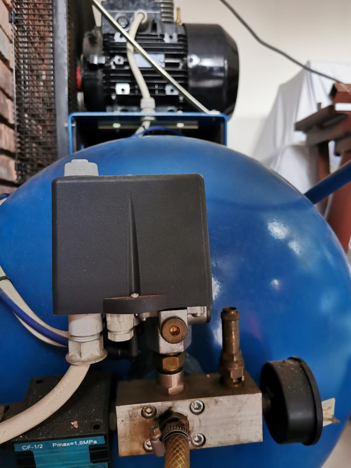

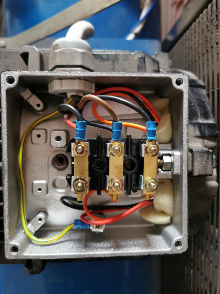

Jen ještě pro jistotu upřesním typ kompresoru, jedná se o Orlík PKS 51/300.
Ale bohužel ten softstartér nemohu umístit mezi stykač a motor, jelikož žádný stykač jsem na kompresoru neobjevil.

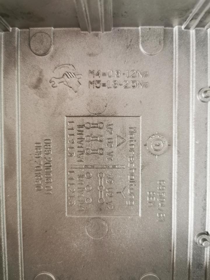

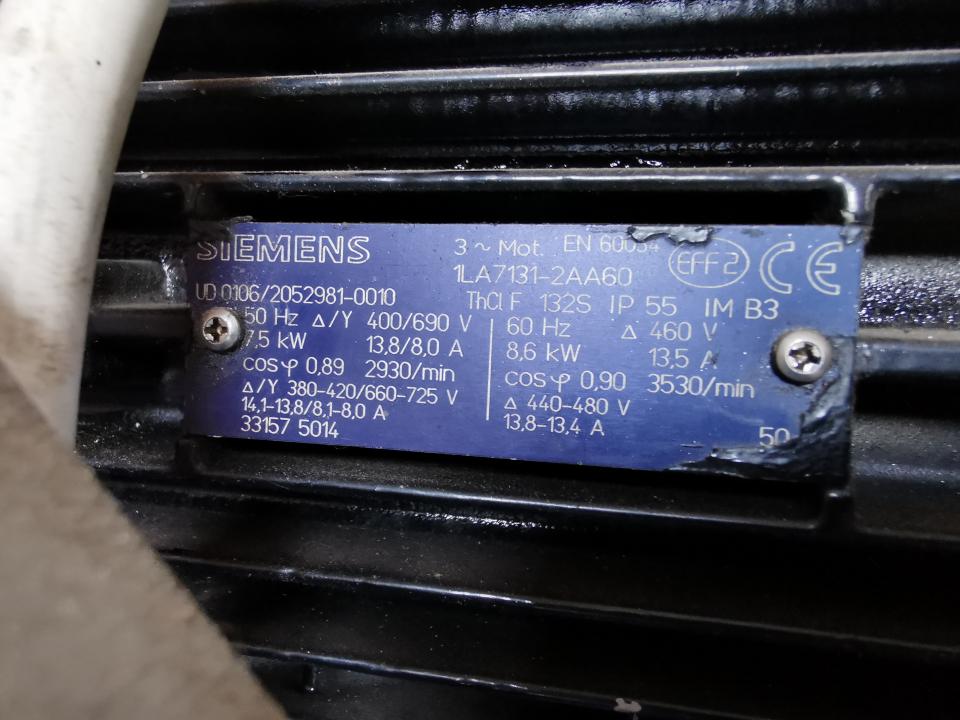

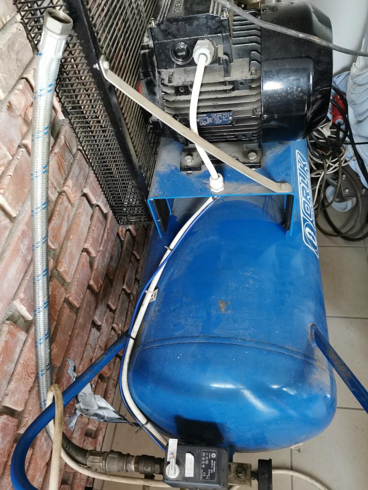

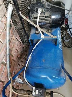

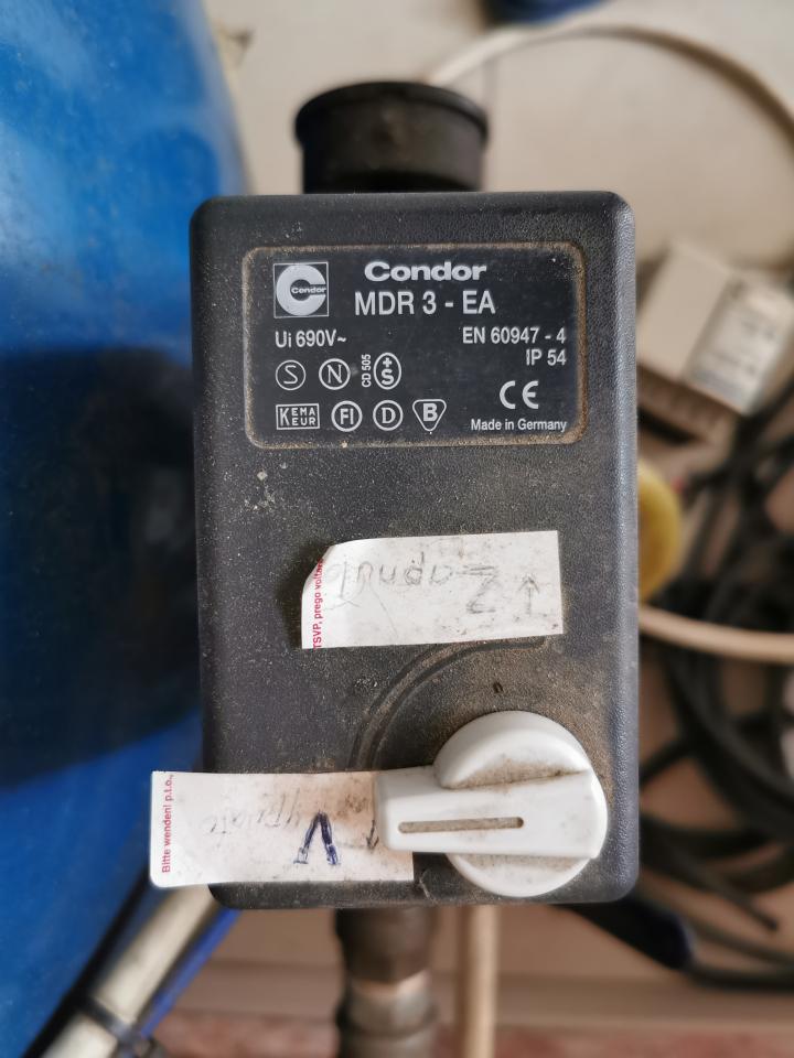

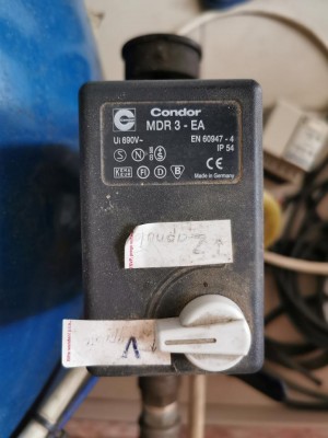

Vůbec této problematice nerozumím, tak jsem ještě raději pořídil několi snímků motoru a "okolí", dále přikládám i el. schéma zapojení z návodu..

Žádný stykač na kompresoru ani není, motor je spouštěn přímo tlakovým spínačem. Podle štítku motor umožňuje rozběh přepínáním hvězda/trojúhelník, pak by sofstartér ani nebyl potřebný, nahradila by jej kombinace stykačů. Ve tvém případě je ale spojen trvale do trojúhelníka, takže zapoj ten softstartér mezi tlakový spínač a motor. Resp. nech to zapojit někoho kvalifikovaného, když tvrdíš, že tomu nerozumíš.

Možná proto jej spínají přímo. Jinak, tam není odlehčovací ventil, který by zajistil rozběh do prázdného výtlačného potrubí?

Bodejť by se tomu motoru chtělo zoběhnout do Y, když očekává napětí 3 x 690 V. :(
V naší síti je poze 3 x 230/400 V.
Softstart to zvládne.

Samotný tlakový spínač odfouknutí umožňuje. Odlehčovací ventil tam taky někde bude- na fotkách je vidět spojovací hadička. Otázkou je, jestli to celé funguje a není někým v minulosti přebastleno.

Ano, kompresor je osazen odlehčovacím ventilem a je funkční, takže startuje do "prázdného"..
