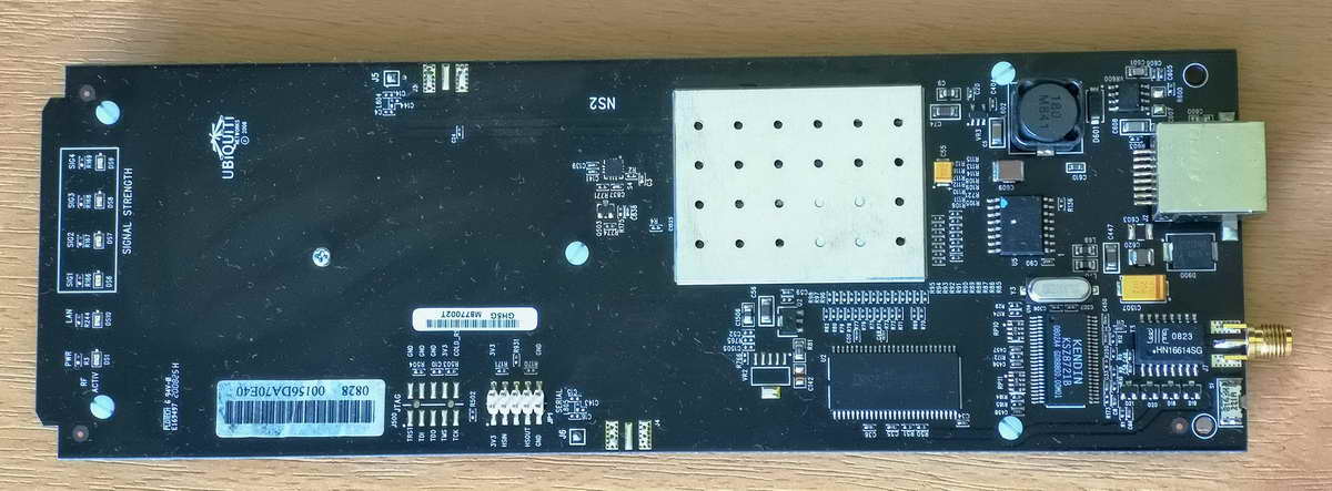

hľadám niekoho čo sa rozumie problematike takýchto antén
konkrétne ide o staršú anténu Ubiquiti NanoStation2
správa sa to takto:
po naštarovaní bliká LED LAN rýchlo
a nedá sa nič robiť pokial je výstup z na LAN strčený do PC alebo iného sietového prvku
(tzn. nepridelí sa žiadna adresa aj ked by som išiel manuálne)
jednoducho LAN komunikácia nefunguje!!!!
ale ak je iba POE LAN strčený do antény /teda napájanie/ anténa sa dá i zresetovať
a vtedy ani LAN nebliká
ale akonáhle sa výstup z poe adaptéru LAN stčí do PC začne LAN LED blikať
domnievam sa že odišlo niečo ohľadne LAN radiča alebo niekte tam
vedel by mi niekto poradiť ako postupovať ?

Zakladom je si pripojit seriovu konzolu a pozerat, ci to zije.
Zaky
Příspěvky: 7050
#4 Příspěvek od Zaky »
Mrtvé LAN rozhraní je pravděpodobné a je tvořené pouzdrem s transformátory a tím čipem od Kendinu. Ten se dá koupit u Mousera.

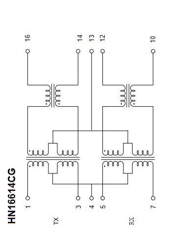

PS hľadal som HN16614SG som nikde nenašiel datasheet
rozdne podobne ano ale presne toto nie

To je v podstatě fuk, jak jsou uvnitř tráfka zjistíš propísknutím proti LAN konektoru, porovnáš odpory vinutí a jestli není něco přerušené, to by mělo stačit.

ja viem ale je toho XX zapojeni

To sice ano, ale na straně RJ45 zásuvky je zapojení v podstatě jasné s ohledem na známé rozložení signálů zásuvky, máš tam pořád jednu společnou zem a pak už jen symetrické výstupy vinutí pro RX a TX signály, což není problém porovnat vůči sobě. Na straně čipu v tráfkách vinutí přepětím upálené nebude.
Příspěvky: 37414
#10 Příspěvek od rnbw »
Medzi parmi ma byt 150 ohmov. Ak nie je, tak su spalene odpory od prepatia. Akurat tie odpory na doske nevidim.

no meral som zatiaľ iba vinutia trafka na HN16614SG bavíme sa rádovo do 2 ohmov
galvanicky to nie je prerušené
ale 150 ohmov nič...
