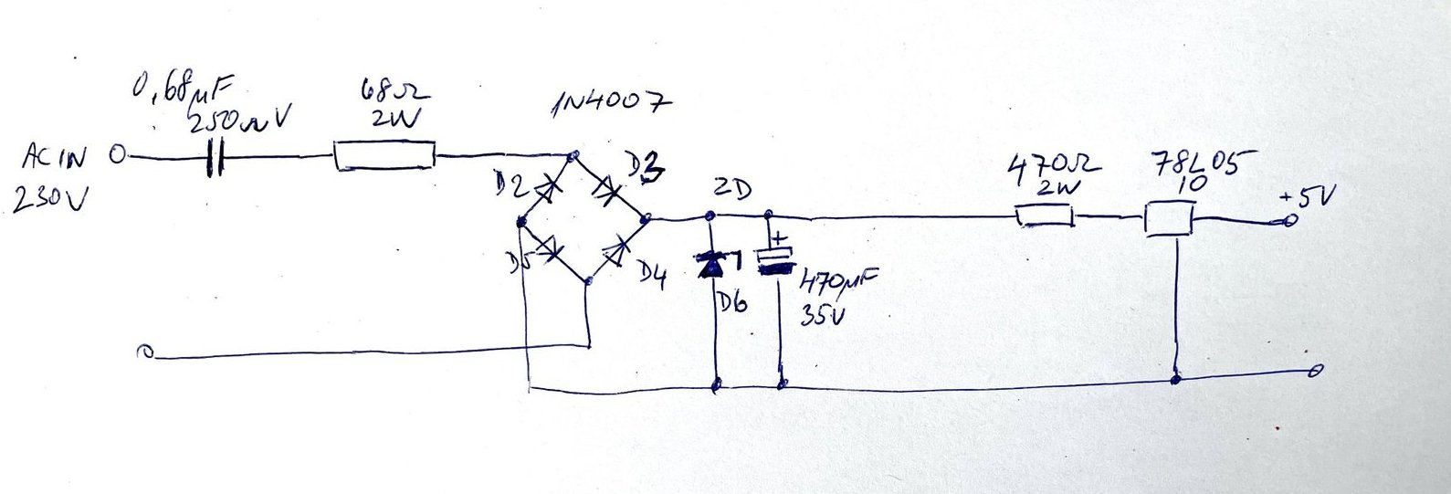

Sháním informace o následující Zennerově diodě, má označení EIC9D...222D5. Nějak se nemohu dopátrat, děkuji.

Můj tip je 9V 2W ?

Napiš v čem to je, na jaké pozici, popř. foto.

Zenerka tak 10 - 12V příslušně dimenzovaná, nechce se mi to počítat. Je to, jak uvedeno výše, životu nebezpečné, ale umím si to představit jako náhradu napájení třeba pro pračku, kde zdechnul zdroj (např. s VIPerxxx) Ten bývá též spojen se sítí jenom přes rezistor. A je vhodné zablokobat 78L05 keramickými kondíky proti zemi.

Neřeš to, je to Made in China. Napájí to elektroniku, která ovládá relátka. Celé je to uzavřené a zašroubované v plastové krabičce, takže zvenku jsou dostupné jen oddělené spínací a rozpínací kontakty. Jelikož to dále napájí přes rezistor 470 Ohm stabilizátor 78L05, tak jeho maximální vstupní napětí je 30V. Filtrační elyt je na 35V. Takže ta Zenerka bude cca 24V ?

Našel jsem podobné schéma zdroje 5V bez transformátoru, Zenerka je tam na 9V.
https://electric-in-home.com/cs/analogu ... ntrollers/

Ak su tam relatka, tak predpokladam, ze su napajane este pred 5V regulatorom. Na kolko voltov su relatka?
Co sa tyka bezpecnosti, su takto napajane rozne mikrovlnky, sporaky... vselico s casovacom, displejom, relatkom... Kondik na vstupe je X2. Casom straca kapacitu a napatie nestaci na zopnutie relatka alebo na cinnost riadiaceho obvodu.

samec píše:Kondik na vstupe je X2. Casom straca kapacitu a napatie nestaci na zopnutie relatka alebo na cinnost riadiaceho obvodu.
. . . nebo se prošlehne a odejde zenerka a diody.

Aha, tak to napětí Zenerky půjde odvodit od relátek. Jedná se o typ YX202-S-124D a to je na 24V. Díky za pomoc !
