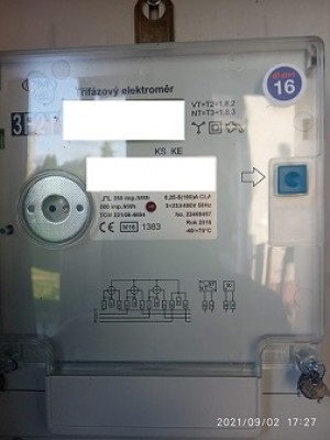

Jsem břídil :oops: já mám toto až teď jsem si všiml toho oka na které ukazuje ta šipka tak je to ono? díky
PotPalo
Příspěvky: 6018
Bydliště: BA
#6 Příspěvek od PotPalo »
To so šípkou je pravdepodobne tlačítko, ním sa mení režim zobrazenia na displeji. IR je to v kovovom koliesku vľavo. A že prečo je to v kovovom koliesku? Aby obsluha nemusela držať IR senzor, tak je v guľatom magnete ktorý sa na to pricvakne a drží to tam samo.

Tak jo ještě kde takovou čtečku seženu a druhá a podstatnější věc nezanechá to stopu - záznam v elektroměru po "mém čtení"? díky
PotPalo
Příspěvky: 6018
Bydliště: BA
#8 Příspěvek od PotPalo »
1.-neviem, a 2.-neviem.
Ale je to klasické IR, ktoré má každý mobil alebo starší notebook, takže prečítať by to išlo možno aj cez sklo skrinky v ktorej je elektromer zatvorený. IR by malo fungovať aj na pol metra.

Pokiaľ chce vedieť iba okamžitý odber, netreba žiadny prístroj. Pokiaľ má elektromer tlačítko, dá sa ním meniť režim zobrazenia, a jeden z nich zobrazuje práve okamžitý odber. A nieje to zásah do ničoho.
Inak nevidím dôvod platiť za IRDA adaptér, veď ho má zabudovaný každý slušný notebook. Ale IRDA riešenie je pokiaľ elektromer tlačítko nemá. Keď ho má, nieje čo riešiť. Daj si do vyhľadávača typ elektromeru a prečítaj si návod.

PotPalo píše:Pokiaľ chce vedieť iba okamžitý odber, netreba žiadny prístroj. Pokiaľ má elektromer tlačítko, dá sa ním meniť režim zobrazenia, a jeden z nich zobrazuje práve okamžitý odber. A nieje to zásah do ničoho.
To jsem nevěděl o tom tlačítku že má takovou funkci musím to zkusit? díky
