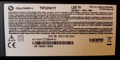

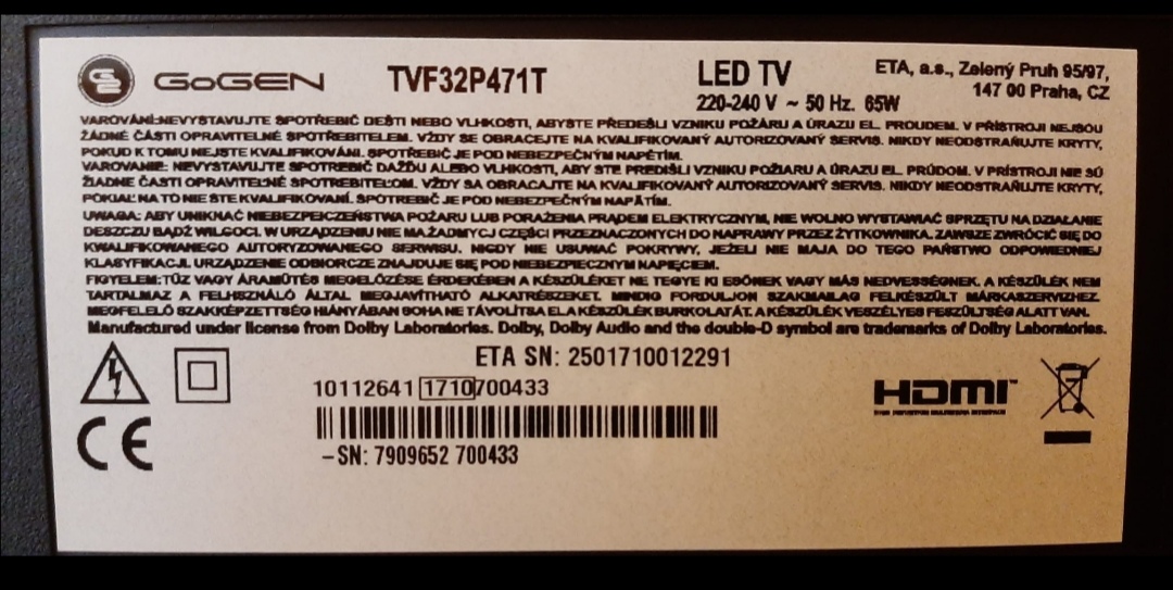

Pánové, jste si jistí, že TVF 32P471 bez toho "T" na konci umí H.265 ?
Nicky by sem měl dát kompletní označení nebo foto štítku.

#13 Příspěvek od nicky »
Dle modelu má umět dvbt2
