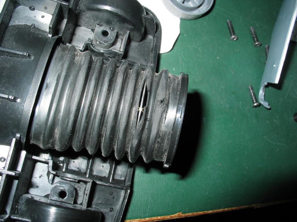

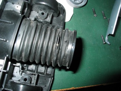

Ako najlepsie zalepit dieru v tejto gumovej harmonikovej hadici? Kus duse z bicykla ako zaplata a lepidlo na duse?

A je to určitě guma? Není to spíš nějakej flexoplast?
Zkus prohrabat tohle http://www.konekt-hk.cz/ jestli existuje rozměr, co máš rozdrbanej. Já tam zatím sehnal vše co jsem potřeboval. Pokud jo, tak to na Slovensku určitě taky někde seženeš.

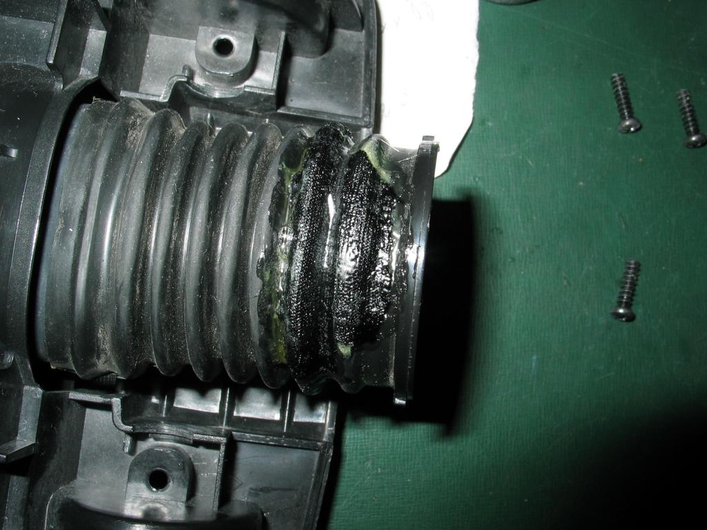

Je to guma, na konci je to navlecene na plastovu koncovku. Staru dusu som ale nenasiel. Novu niekde mam, ale nebudem ju na to nicit.
50mm zmrstovacka by sa dala pouzit, ale nemam.
Tak som to ocistil, odmastil, napatlal Chemoprenom extrem a prilozil zaplatu z bavlnenej latky (ciernej). Ked to trochu zaschlo, napatlal som to zvrchu transparentnym Chemoprenom na obuv. Necham zaschnut a uvidime :D
