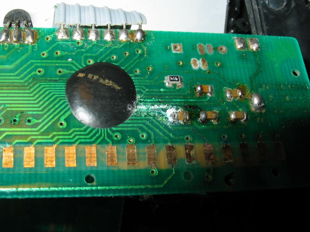

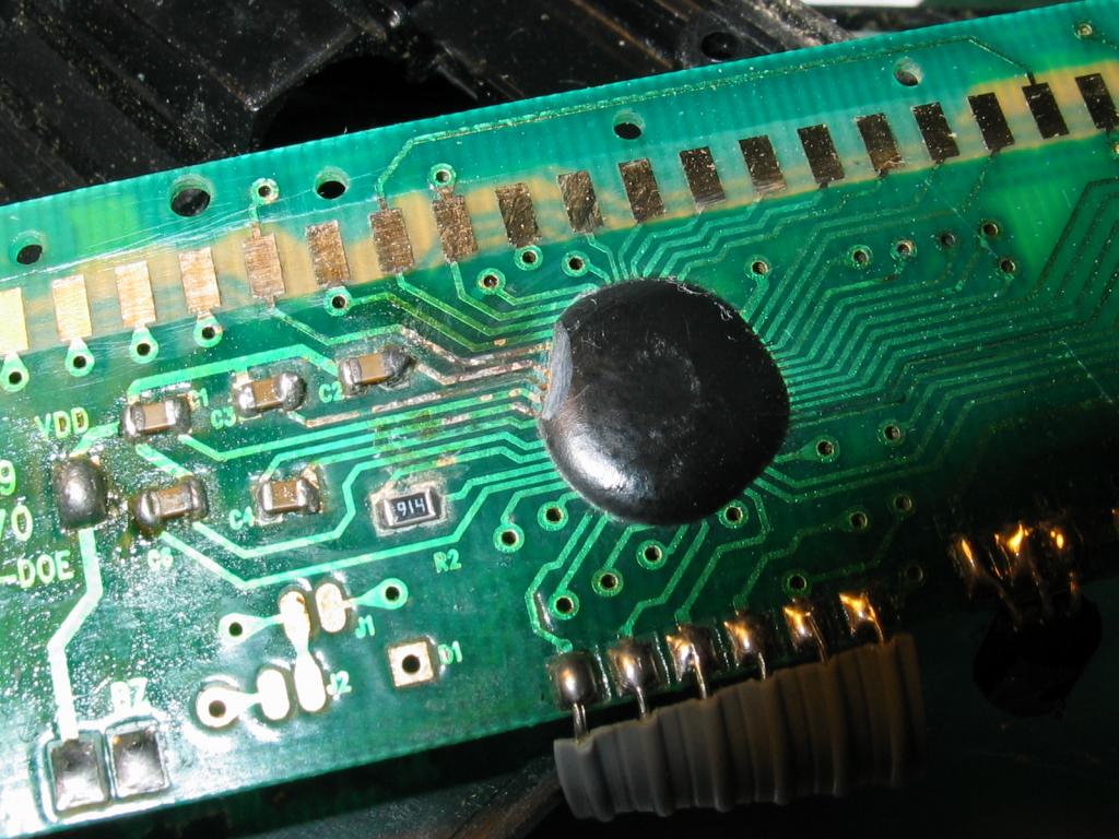

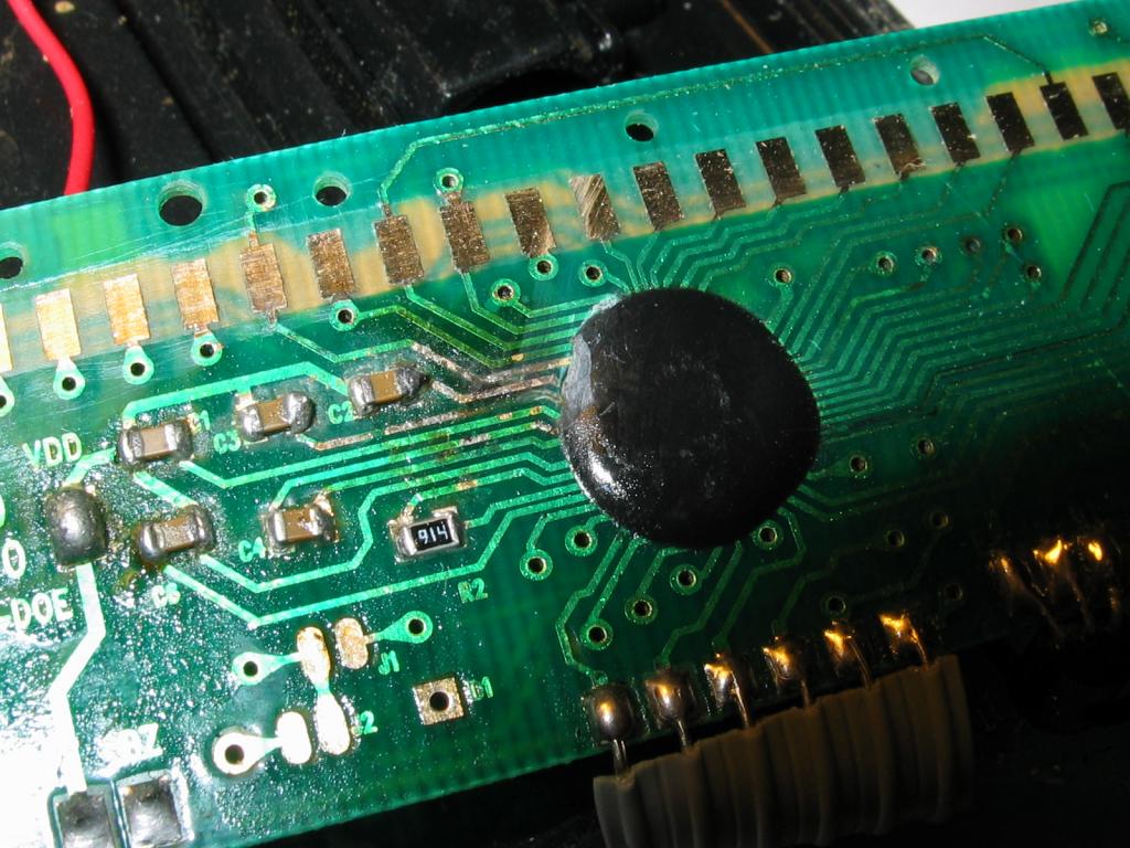

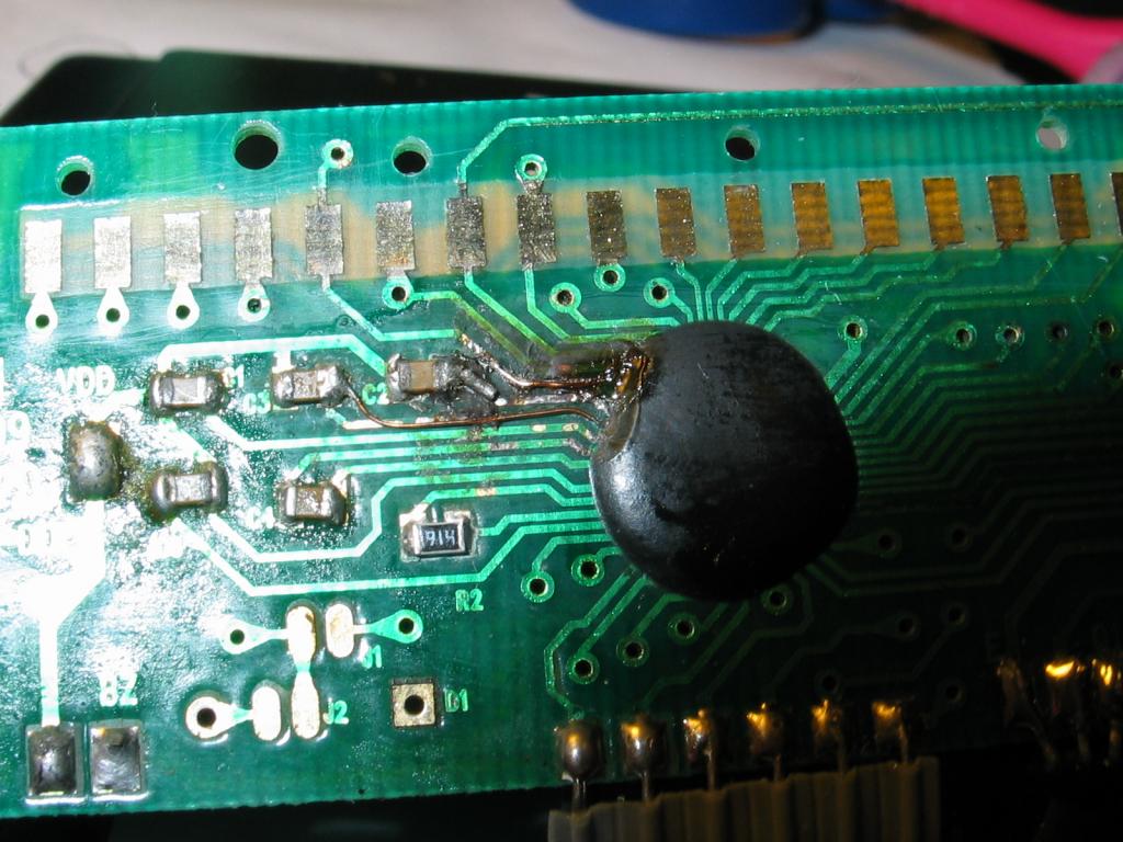

Digitalny teplomer sluzil mnoho rokov, casto bol aj v nevhodnych podmienkach. Az prestal ukazovat LCD. Pipanie nadalej fungovalo, takze procesor zil. Nasiel som uhnite cesty na plosaku. Dve boli uhnite az pod "flusanec", tak som ho trochu odbrusil, aby som sa dostal k zdravej medi a mohol tam prispajkovat drot.
Po oprave to vsak stale nechodilo. Opravene cesty boli pripojene az do cipu, to som overil diodovym testom. Napajanie je z jednej AAA baterie. Pri 1,5V bolo pod lampou pod urcitym uhlom nieco na LCD vidiet...
Tak som skusil lab. zdroj a postupne zvysoval napatie - pri 1,6V to uz zacalo byt viditelne, pri 1,8V takmer normalne. Niekde okolo 2V zrazu zacali byt segmenty syte a ciastocne sa rozsvietili aj segmenty, ktore mali byt zhasnute. Znizil som napatie a este aj pri 1,3V to ukazuje pekne...displej teda ozil.
Ake by mohlo byt teoreticke vysvetlenie?

Toto velmi pocinovat neslo. Nahnita med ma (po ocisteni Kontaktom 60) tmavu farbu a cin chyta velmi neochotne - a ked je to prerusene, cinom to spojit nejde. Na dve cesty som dal lakovany drot z nejakej vrakovej cievky. Jedna nejakym zazrakom nebola prerusena.

Zdochlo to znovu. Podozrivy kondik som vymenil a cestu od neho pod flusanec opravil (pocinoval). Zase to ozilo.

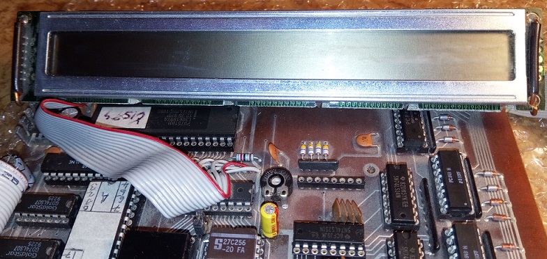

Setkal jsem se s tím u velkýho Sharp displeje 2 x 20 znaků v roce 1992. Řadič už to mělo stejnej jako maj ty dnešní ale konektor byl dvouřadej na krátký boční straně displeje. Možná ještě jeden najdu.
edit: tak jsem našel, tenhle má 2 x 40 z levý strany je 2 x 7 pinů pro data a +5V a z pravý 1 x 5 pinů na podsvícení a pro to záporný. Jede to i bez těch -5V ale za mrazu to zleniví a pokud se připojí záporný, tak to chodí jako v pokojový teplotě.
