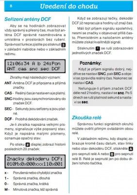

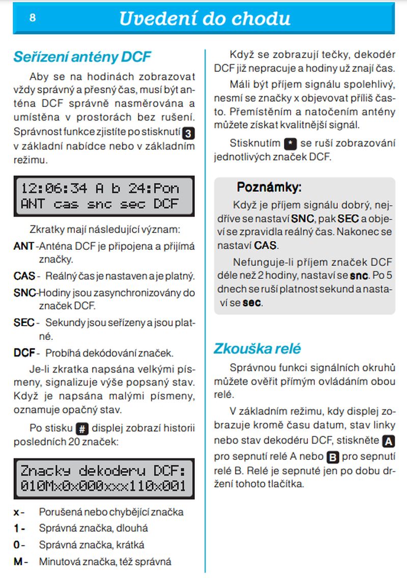

Dobrý den poradí někdo co se přivádí na svorky anténa přímo signál DCF nebo nějak upravený děkuji.
ZVUK2000
Příspěvky: 4393
Bydliště: Karvinsko
#2 Příspěvek od ZVUK2000 »
Přímo signál AM modulací.
#3 Příspěvek od ok1hga »
http://www.elektrocas.cz/art_file/SAH72-navod-cesky.pdf
anténa musí být správně nasměrovaná a v prostředí bez rušení.
tam kde je signál slabý, nebo zarušený, je potřeba použít převodník z GPS na DCF.
