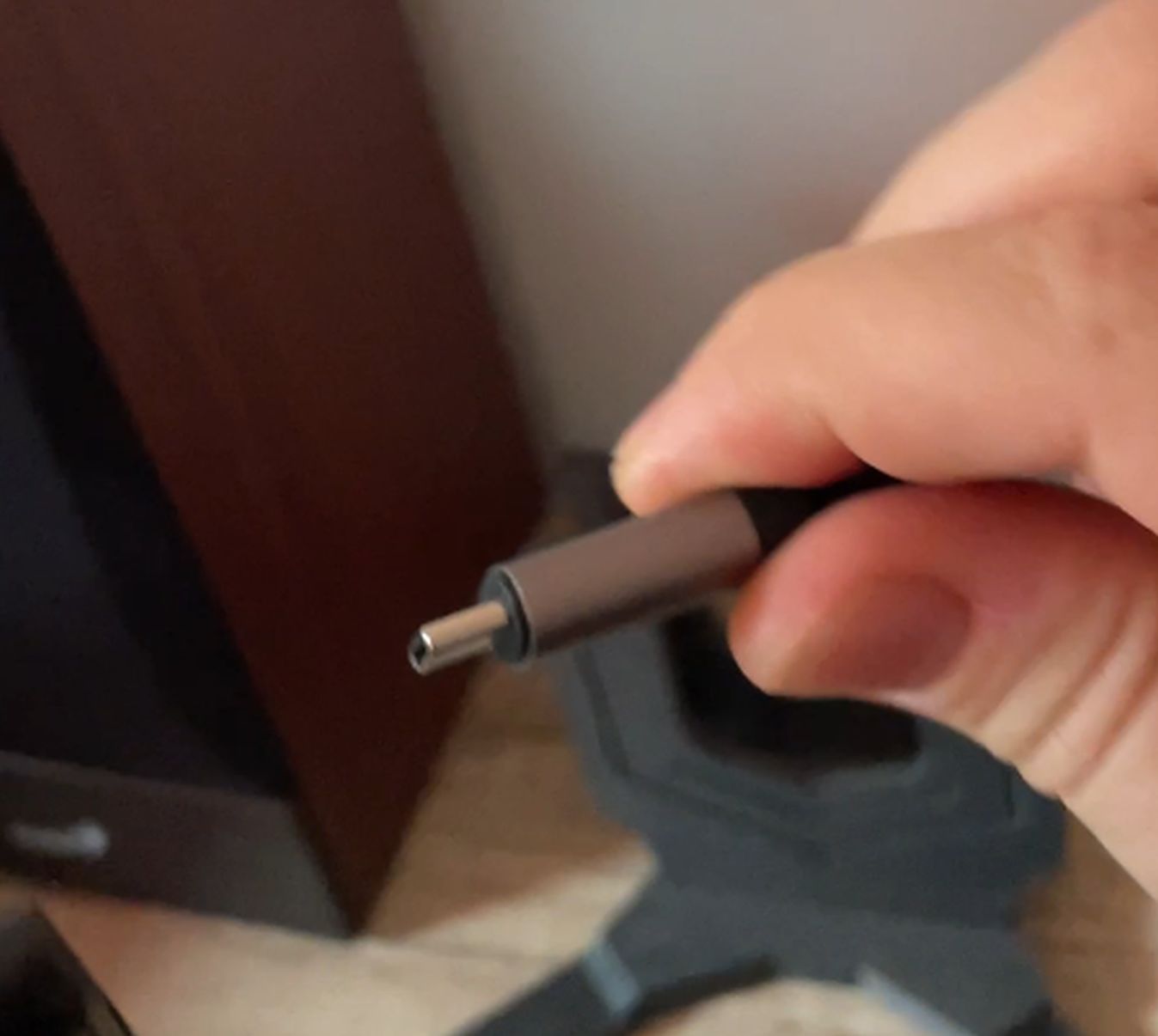

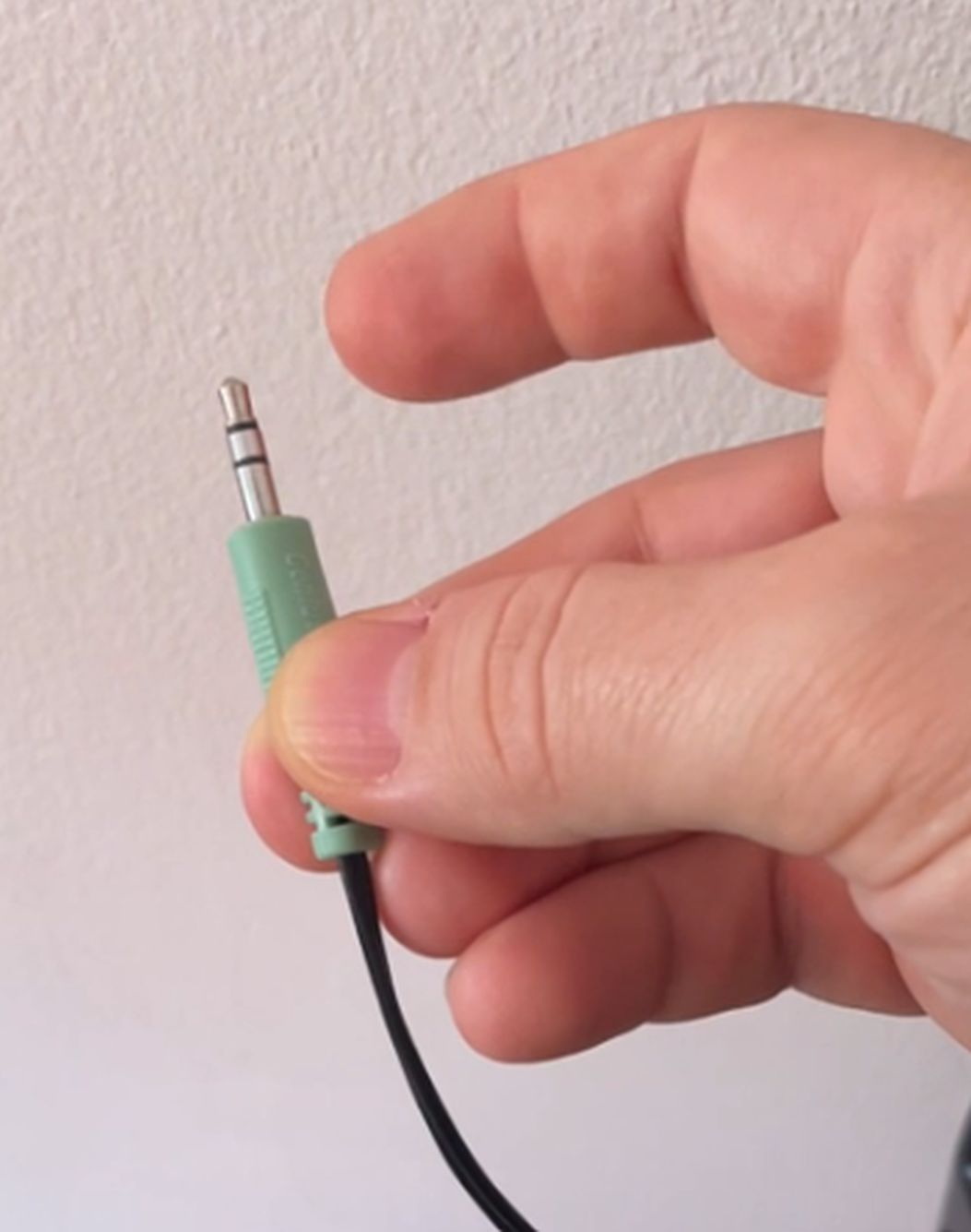

ale co je to za konektor ?
je to mini HDMI ?
kam máš zapojený ten jack 3,5 pro bedýnky ?
kam je tohle zapojený ?
