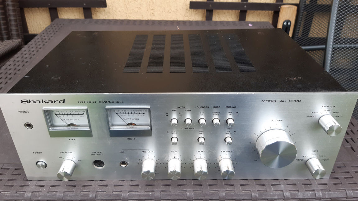

Zdravím,
SHAKARD AU-6700
asi pochází od nějakého známého výrobce.
Pozná prosím někdo původní značku a model?

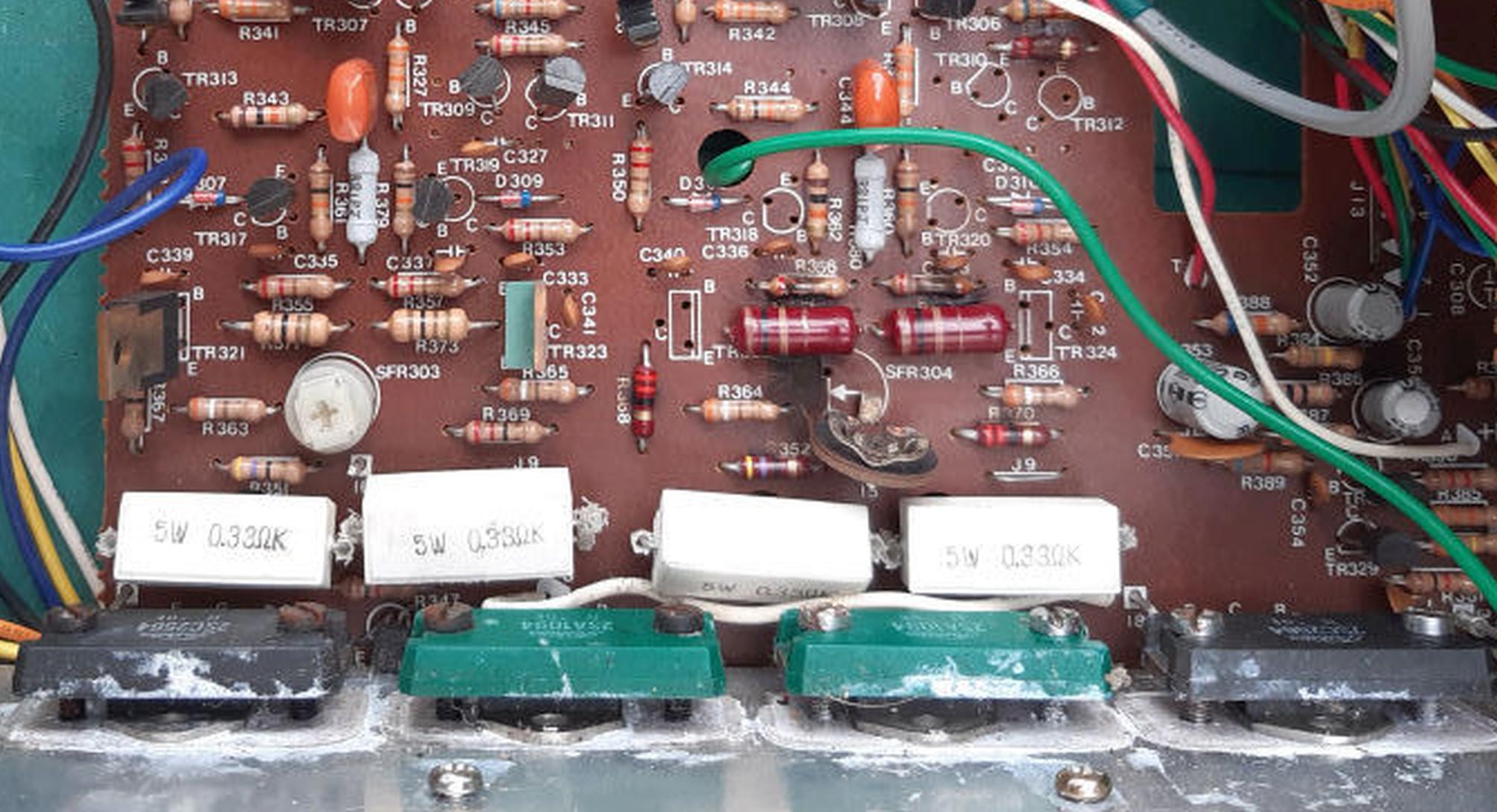

Levý kanál má spálené nejen koncové tranzistory,
ale i budiče a několik malinkých tr.
Někdo už to fušoval, použil trandy TO93, a vadné od Toshiby použil jako příchytky.
V budiči byl BD135 (jen 45V, zdroj dává 2x61V) a BF681G (Imax 0,2A, pro RGB zes)
Koncové Tr jsou měněné i v pravém kanálu. Ostatní jsou snad původní, ale jisté to není.

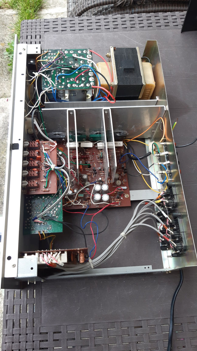

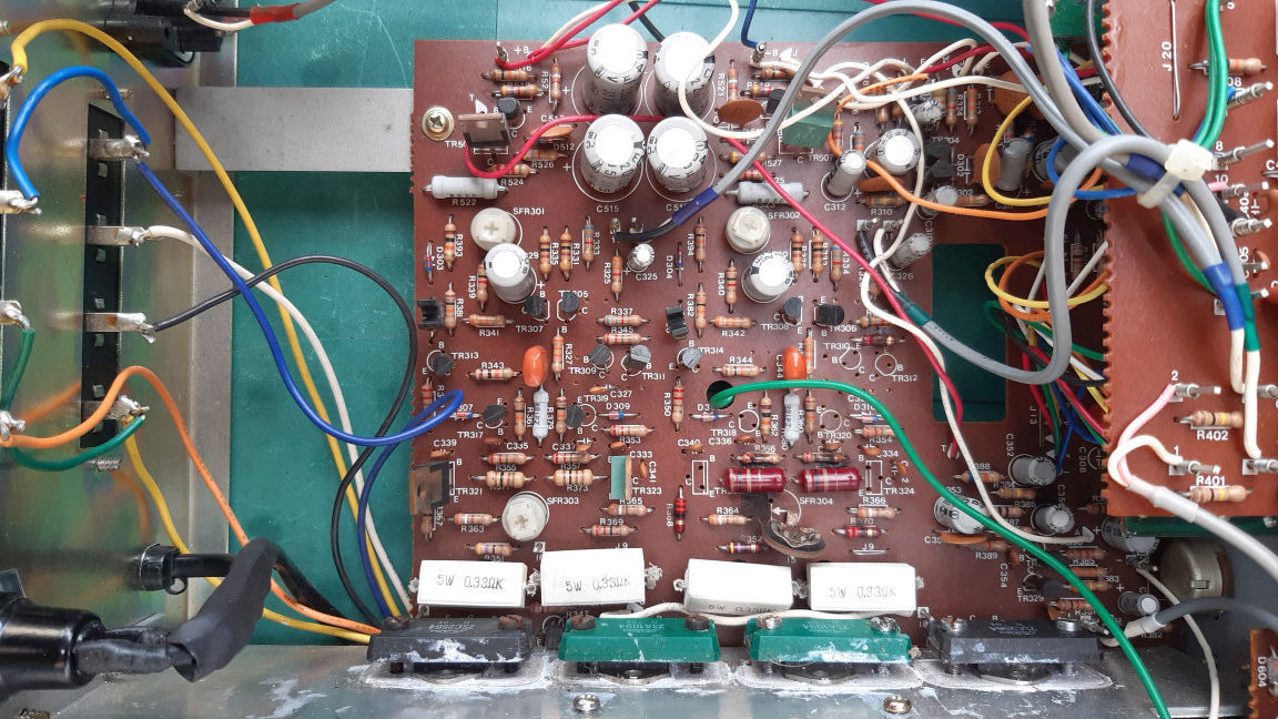

#2 Příspěvek od ok1hga »
ten SHAKARD bude nejspíš nějaký přebrandovaný japonec z konce sedmdesátých let . . .
. . . ale hledat se to bude hodně špatně.
dej sem víc fotek, hlavně zadní panel s detailem štítku.
a taky detailní pohled na hlavní desku a koncáky.
není na ní něco napsané ?
někdy bývá i štítek na tráfku.

Není výrocem japonský NIPPO SOUND :?:
#4 Příspěvek od ok1hga »
Nippon Sound ?
Příspěvky: 6674
#5 Příspěvek od samec »
Ja to tipujem skôr na naleštený karaoke cirkus z deväťdesiatých rokov. Z Japonska samozrejme.

Taky jsem se pokoušel jeden Shakard identifikovat, našel se i pod značkou Orphan a (Nippon) Sound. Žádná dokumentace k těmto věcem nešla tenkrát dohledat, ani návod k obsluze nebo prospekt.

Existuje k tomu tuner TU-6700, ekvalizer FE-6700 a kazetovy deck CD-6700. Keby to bolo z 90. rokov, tak pod oznacenim CD-6700 by som cakal CD prehravac.
Inak staci pozriet na datecode nejakych povodnych suciastok.

Na desce konc. zes. je dole nápis "AU-6700A"
Takže je dělaná pro tento model, žádný souběh s jinou značkou.
Na síťovém trafu je nápis "CT-2002"
Vzadu je jen bezpečnostní varování, žádný typový štítek.
Šedé elyty všetně velkých jsou zn. Marcon.
Google mi našel starý inzerát z EBAY, tam píše 70 léta.
Začal jsem s opravou bez schematu. Co půjde, vyčtu z pravého kanálu.
I tam jsou nějaké BC...
Změřím na nich napětí, a najdu japonsku náhradu.

#13 Příspěvek od ok1hga »
pepper píše:Začal jsem s opravou bez schematu. Co půjde, vyčtu z pravého kanálu.
nemělo by to být nic složitého, pravděpodobně klasika . . .
ale zajímavé je, že i ve funčním kanále jsou už vyměňované koncáky a ty původní jsou jen jako úchyty . . .
Příspěvky: 35015
#14 Příspěvek od EKKAR »
Boha jeho, ty původní trandy jsou snad nějaký Toshiby nebo Sankeny - a takhle je NĚKDO použil jako příchytky do kovu futrálovanejch nějakejch bůhvíjakejch pecek ... Panenko sedmibolestná, mít tak ten chudák zesák ruce (a nohy), minimálně by někoho pořádně nakopal do Brusele zepředu - a pak by vzal nožičky na ramena a zdrhal by jak Koblížek ...
