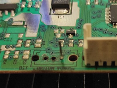

Z tohoto důvodů se ptám, kdo by byl schopný a ochotný z Prahy či blízkého okolí přiletovat na desku PCB dva piny zpět - shodou okolností mi odešlo pero z pájecí stanice (zlomená keramika) a k tomu je pravděpodobně potřeba na PCB desce asi nějak opravit ty "dírky" pro letování (nevidím tam kontaktní materiál a tohle už je nad mé schopnosti a vědomosti - s pájkou umím jen naprosté základy).
Obvolal jsem 22!!! různých servisů elektroniky a bílé techniky všude mne poslali do háje, že tohle prostě nedělají.
Kupovat novou elektroniku za cca. 1800,- do kávovaru ve zhruba stejné cenovce se mi opravdu nechce.
Samozřejmě rozumně zaplatím, dojedu, kam bude třeba atd - jen mne prostě mrzí, že mi nefunguje jinak slušný kávovar a tojen kvůli dvěma vypadlým pinům z desky.
