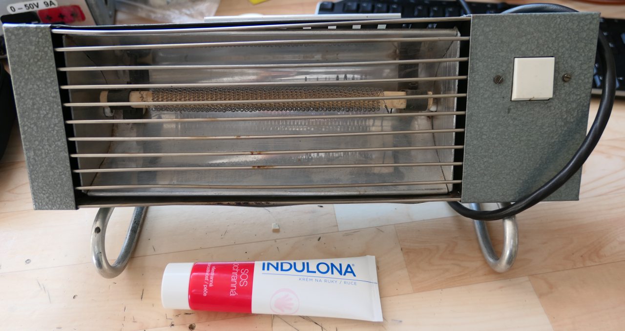

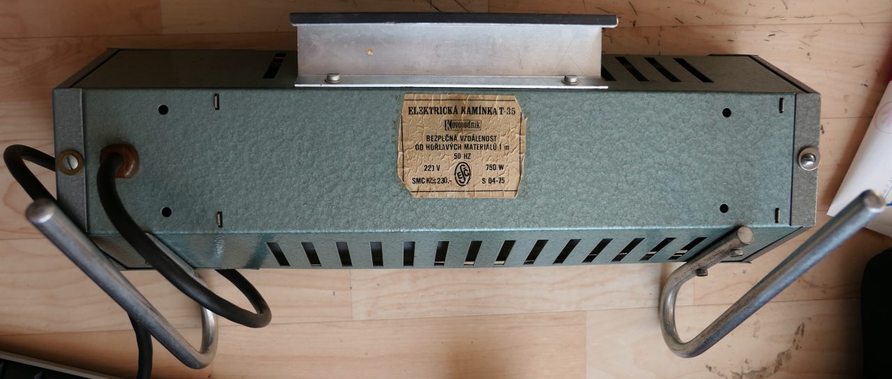

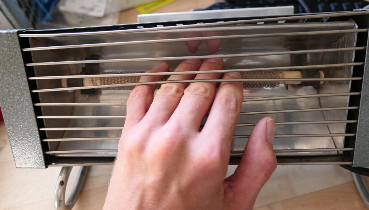

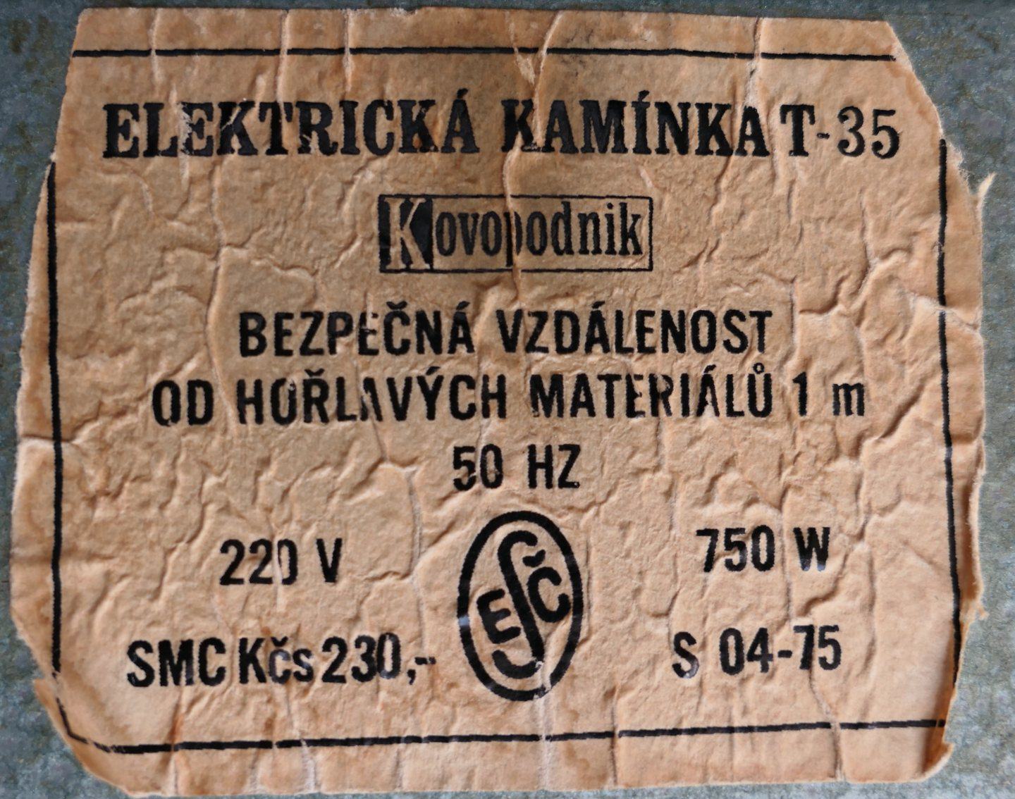

Ahoj, dostaly se mi na opravu Elektrická kamínka T-35. Vypínač je zničený a přívodní šňůra přerušená. Celý spotřebič se mi nezdá bezpečný, doporučím majitelce, aby to vyhodila. Kupodivu to má razítko ESČ. Vyrobeno asi roku 1975. Zná to někdo?

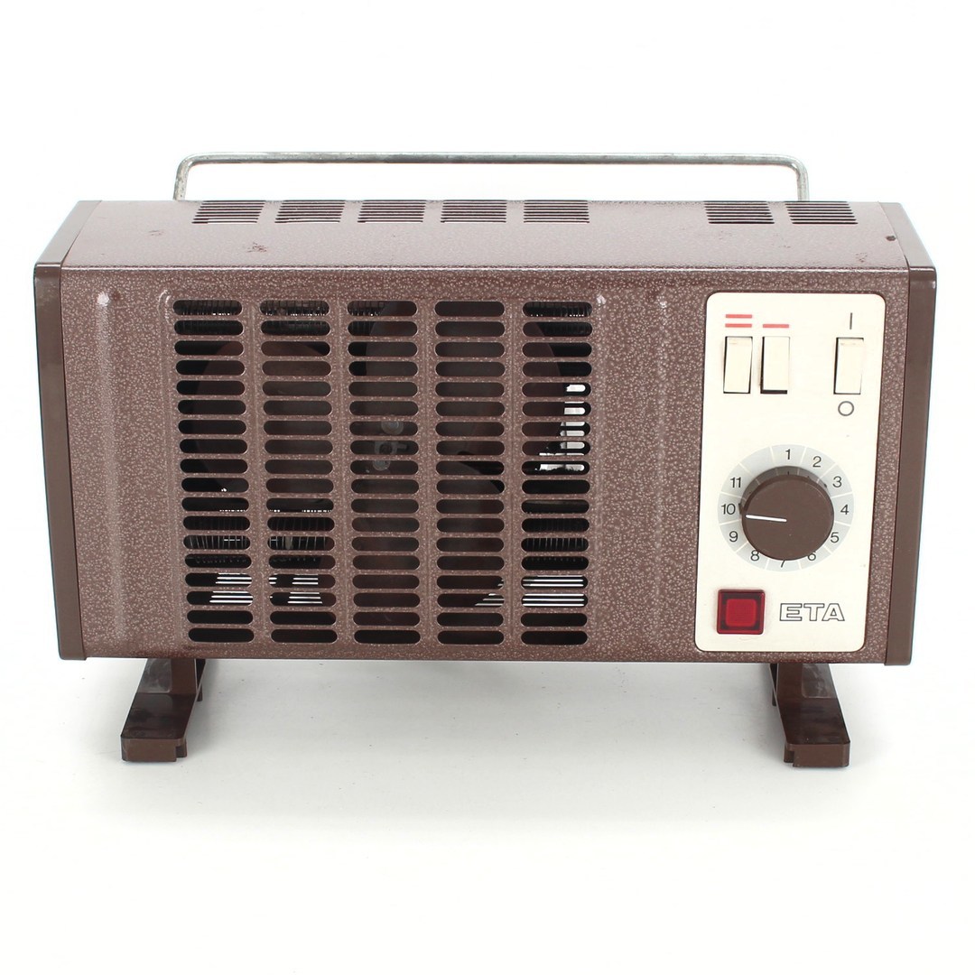

Jinak komunisti uměli vyrobit i o něco bezpečnější topidlo, jen tak narychlo jsem našel ETA 614, tam asi nejde jen tak strčit ruka na fázi. Fotka je nalezená na internetu.

Tu novější Etu jsme měli doma, používali jsme ji v samodomo sušičce na ovoce. Fungovala moc dobře spoustu let.
K tomu staršímu topidlu - těžko říct, ale vidím, žes musel vynaložit nějakou sílu na to, abys ohnul přední dráty a procpal tam prsty.
Takže asi to ve své době vyhovovalo.

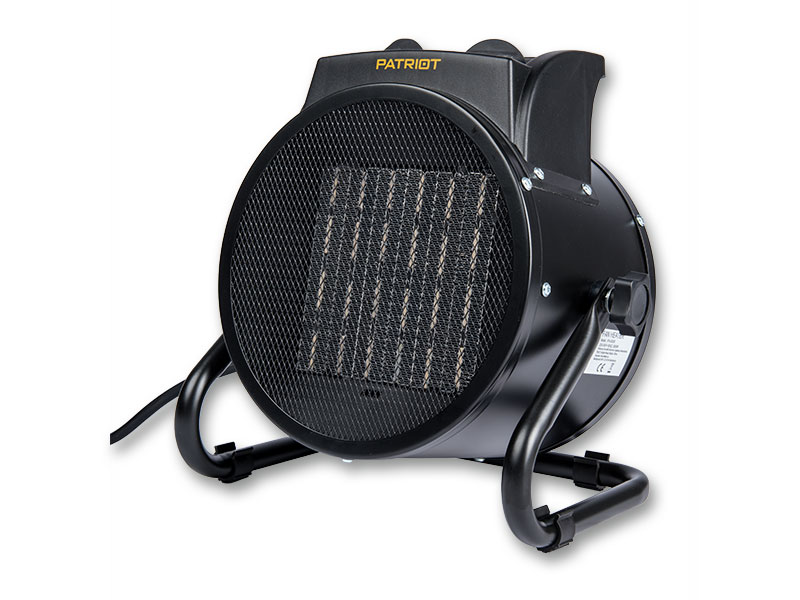

Mám tady zrovna tu ETU na rozebrání, svoje si už zažila. Již má malý topný výkon, poslední dobou byla již jen v garáži. Řešil jsem náhradu a dopracoval jsem se k tomuto:
Elektrický přímotop PATRIOT - za cca 1400,- Kačen u Mountfielda. Má až neskutečný výkon, max. spokojenost.

Není to nejbezpečnější, ale v roce 1975 ještě nepředpokládali, že co uživatel, to blbec, který bude strkat prsty skrz kryt na rozžhavené těleso. Kromě toho proud se prožene jen částí prstu a skončí na uzemněném drátu. Takže kromě popálení od spirály nedojde například k zástavě srdce.
Navíc je velká pravděpodobnost, že zvídavý šťoura nahmátne jen poměrnou část síťového napětí, dotkne-li se zhruba uprostřed tělesa a ne na kraji.
Určitě u toho byl návod, že to není hračka pro děti a že je nutno dodržovat určitá bezp. opatření. Vyhazovat to mi připadá zbytečné, pokud to má v pořádku třívodičový přívod a uzemněnou kostru.
Záleží na mentální výbavě tvé známé. Jelikož dlouhodobým používáním ulámala šňůru, tak asi výrobek používala celá léta správně aniž by jí ublížil.

Když takhle na toho Patriota koukám, mám Déžu, co ví - jako bych koukal face to face na "Thermo Micro Cube" ze začátku devadesátek, převlíknutou za "koblížka". Bylo to na dobírku, už si přesně nevzpomenu na cenu, ale tohle, bunda bombardovacích pilotů a patentní "WS-kráječ" byly snad v každý inzerci a telecím šoupingu. Jednu máme pořád ještě doma, občas poslouží, příkon trvale 2kW, možnost jen foukání bez topení, uvnitř je jen topný těleso, mezaxiál, tepelná a protiobracecí pojistka. Přední kryt je ale perforovanej plech, ne jen dráty. Tohle je trochu vylepšený a možná výkonnější - nechci se hádat, jestli si to opravdu těch zhruba 13A na plnej výkon opravdu cucne nebo ne ...

Hydrawerk píše: Kupodivu to má razítko ESČ. Vyrobeno asi roku 1975.
Proč kupodivu? Ve své době prošla veškerá zazíření uváděná do prodeje státní zkušebnnou.

ZVUK2000: Prošla, ale ne všechna splnila :) Třeba BM215A má ze štítku odstraněný znak ESČ. Jsou na něm části pod nebezpečným napětím přístupné dotyku.

Tak nějak. Požadavky na spotřebiče určené pro laiky ČSN 33 1310 předepisují minimální krytí IP2X, to tady asi bude tak na hraně.
Teplomety s parabolickou odraznou plochou z leštěného hliníku ve své době hodně rozšířené, měly topnou patronu úplně přístupnou. Obrázek
Napamatuju ve svém okolí nikoho, kdo by s tím měl z hlediska krytí problém.
Objímky žárovek E27 mají ještě menší krytí. Síťové zásuvky mají dutinky přístupné hřebíkem, pinzetou, pletací jehlicí, sice se doporučovalo je zaslepovat, nedělalo se to běžně ale taky jsem neslyšel o masakrech které to způsobilo.

Neviem, ci je clovek schopny dotknut sa tej zeravej spiraly. Myslim, ze si spali ruku uz na tej mriezke a dalej pokracovat nebude :D

ETA 614 je ina trieda. Ale mava problemy s termostatom.

A odpojuje vypínač oba přívody ke spirále? Pokud ne, tak není problém dostat ránu i od studené spirály a dítě tam prsty dostane snadno.
