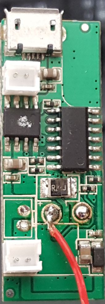

Zdravím vespolek,
nemáte někdo náhodou tuhle čelovku:
https://www.extol.cz/celovka-450lm-cree-xpl-usb-nabijeni-10w-cree-xpl-funkce-zoom , že by se kouknul na hodnotu toho prdlýho SMD odporu?

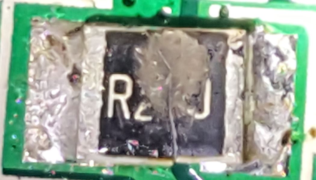

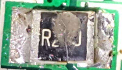

Začala po roce blbnout (náhodně skokově zeslabovat svit), tak jsem bádal o dorazil zatím k odpůrku viz foto. Na různá poťukání to blikalo, tak jsem ho chtěl přepájet a půlka mi zůstala na špičce páječky. Hádám na snímací odpor R200 (možná R220).
Jodr
Příspěvky: 1412
Bydliště: na vejminku
#2 Příspěvek od Jodr »
Bude jedno co tam dáš. R22 nebo R200
