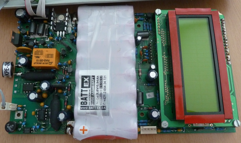

Môžem NiCd nahradiť doostupnejšími NiMh? Bude s tým mať problém akýsi sofistikovaný nabíjací program?
Příspěvky: 37419
#2 Příspěvek od rnbw »
Otazne je, ako ten program funguje. NiMH maju tusim mensi ΔV ako NiCd.
Příspěvky: 21239
#3 Příspěvek od Hill »
Když použiješ NiMH zhruba stejné kapacity, jaká byla původně deklarovaná u NiCd, nemusí tě nějaká automatika zajímat, protože vztah nabíjecího proudu ke kapacitě bude taky přibližně stejný.
Při nabíjení proudem 0,1C až asi 1,2C se napětí s nabíjením mění na obou typech akumulátorů stejně, funguje i automatika podle nárůstu ΔU.
