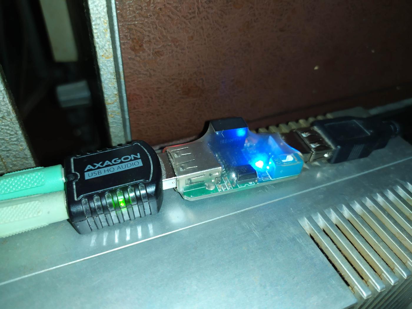

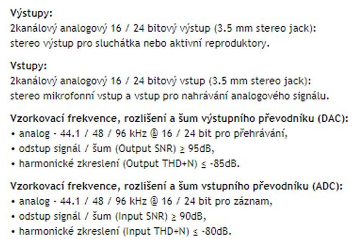

#12 Příspěvek od ok1hga »
tohle používám já . . .
galvanicky oddělená zvukovka
AXAGON ADA-15
Naposledy upravil(a) ok1hga dne 18 zář 2021, 20:12, celkem upraveno 1 x.
