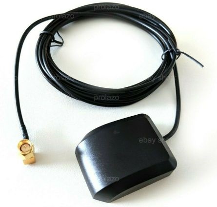

Výhodnější je pak tam dát ext. anténu. Naběhne to mnohem rychleji.
-- Gepard --

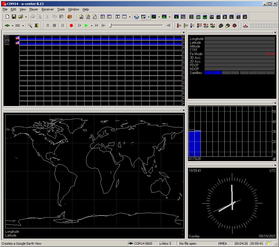

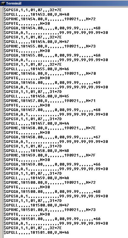

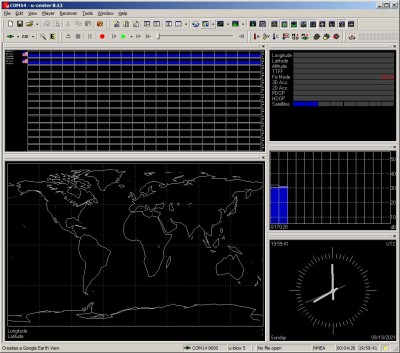

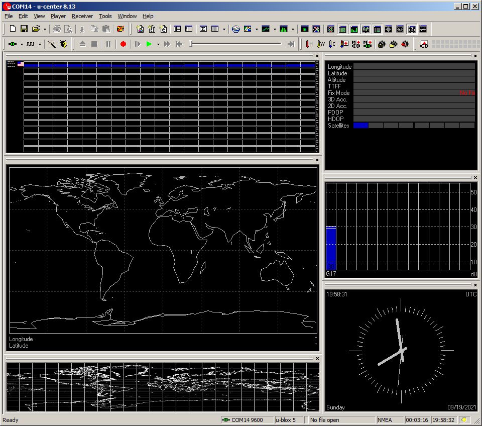

Hape píše:Na časového údaje z GPS stačí signál z jedné družice.
. . . ano.
po 20ti minutách od zapnutí . . . ale pořád v místnosti za oknem, na vnitřním parapetu.

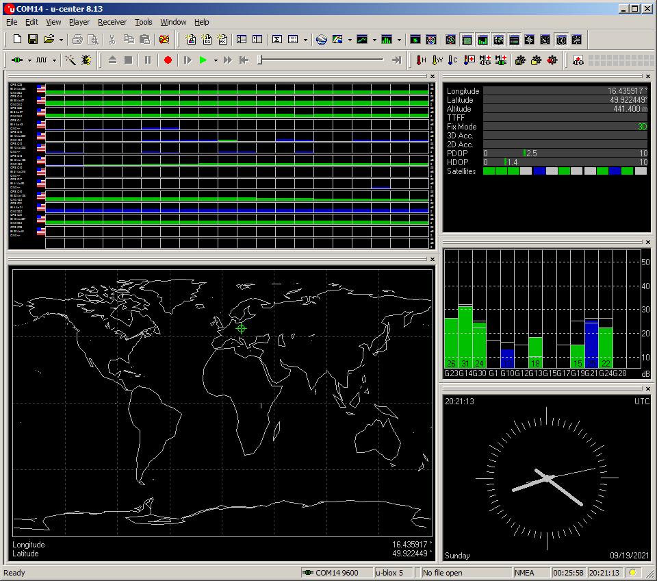

Příspěvky: 12602
#11 Příspěvek od ok1hga »
monterjirka píše:Stanička YAESU FT1 (to už také není žádná horká novinka) má GPS modul, celkem dobře se "najde" i v místnosti, metr až dva od okna, pozici spočítá dobře, ale ukazuje tam poměrně nesmyslnou nadmořskou výšku
co je to "nesmyslná výška" ?
není to jen chyba podle "geoidu" ?
v našich končinách je potřeba odečítat cca 45 metrů a pak je to správně . . .
například u mě to spočítalo 441mnm a pokud odečtu 45 metrů, dostanu se na 396 mnm.
A to už odpovídá skutečné nadmořské výšce . . . podle mapy 386 a měření jsem dělal na parapetu ve čtvrtém patře . . .
co je to Geoid?
WGS84
Měření nadmořské výšky pomocí GPS
citace:
V Evropě se výška geoidu nad elipsoidem pohybuje mezi 40 až 50 m a konkrétně v České republice přibližně v rozmezí 42,5 m na východě a 47 m na západě.
